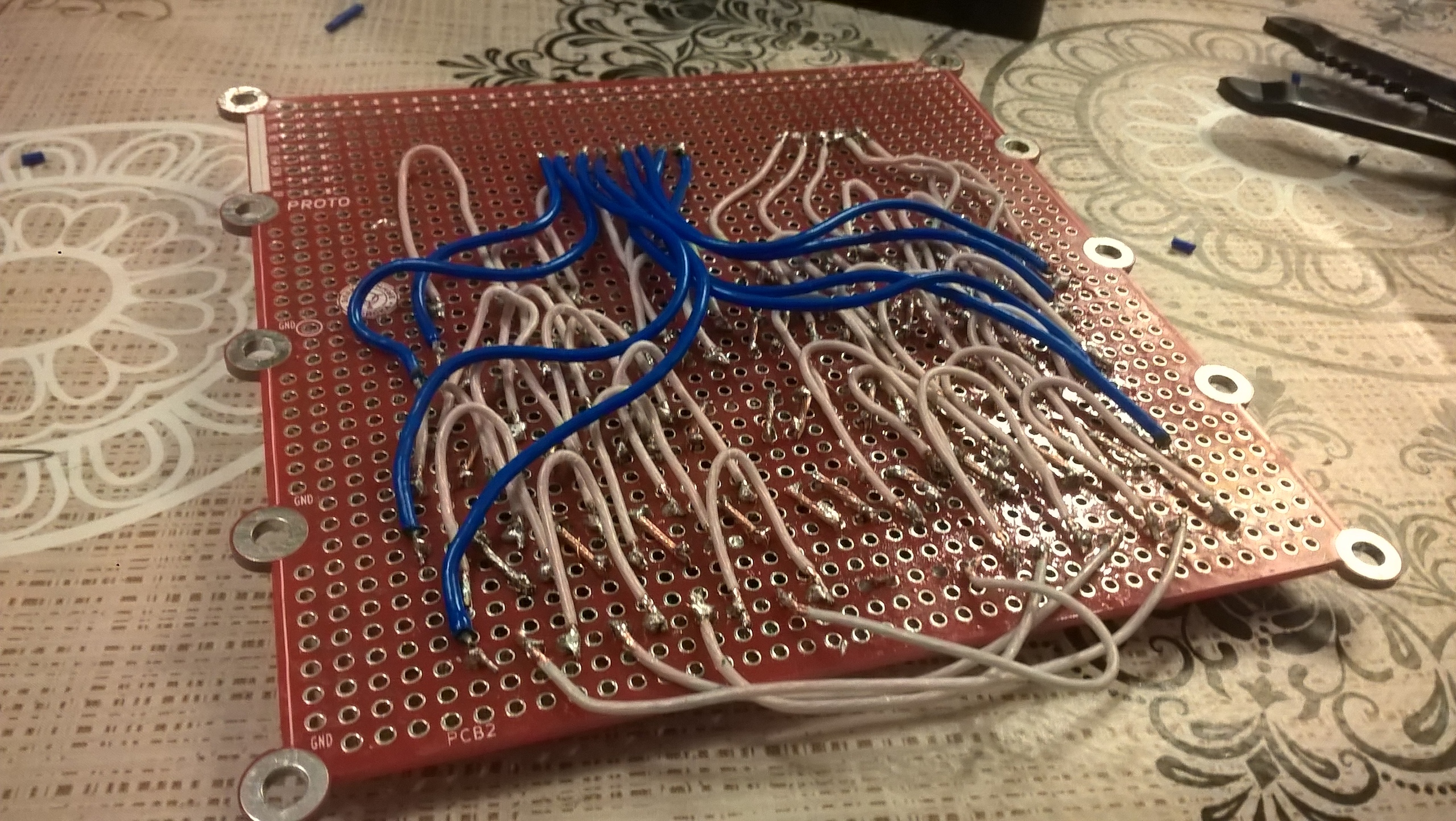

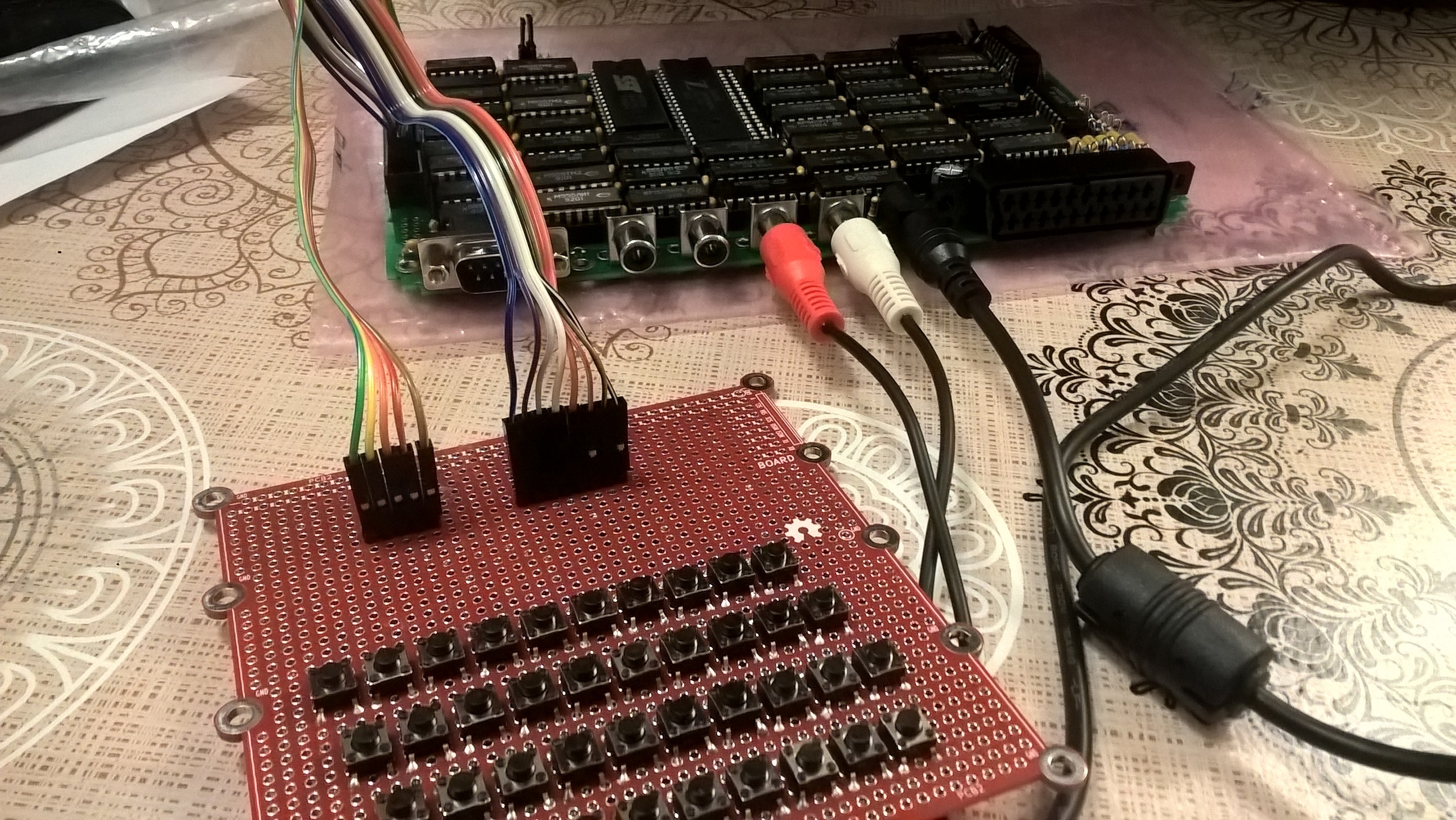

    я тестово на макетке спаял только клавиши, подключил и работает.
    по вот этой схеме.

    sergos13 можешь распиновку на гнездо куда подключать клаву изобразить ?
    может быть как нибудь на фото пронумеровать.
