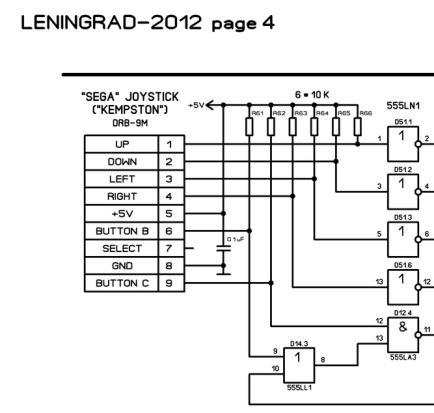

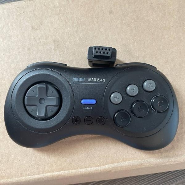

    Question Sinclair джойстик
    Разобрался с бордюром)) благодарю друзья.
    Возник другой вопрос, к опытнейшим этого форума, по подключению Sinclair джойстика к Leningrad-2012:
    И так. Заимел я два классных качественных геймпада, с радио модулями (точно как на картинке в прикреплении).
    Kempston заработал как надо - сразу, а вот sinclair - нет.
    Распаял аналогично схеме kempston (вторая картинка в приложении), припаяв вверх-вниз, влево-вправо, огонь к клавиатуре к клавишам 6-7-8-9-0.
    Коннект между радиомодулем и геймпадом присутствует. Клавиши от 6 до 0 просто виснут и какой-либо ввод отсутствует.
    Прошу совета, в каком направлении смотреть и как правильно распаять второй беспроводной (sinclair) геймпад.
    Прошу снисхождения к моим техническим познаниям, я - новичёк в понимании схемотехники спектрума.
    На данный момент просто хочу запустить Leningrad-2012 и поиграть на двух джойстиках "как в детстве"))

  4. #453
    02.07.2006
    2,257
    540
    262
    156 сообщений
    8 Post(s)
    nick80, неудивительно, ведь Kempston замыкается на GND, а Sinclair на A11(A12).
    Дружище, а можно чуть подробней..? для нубиков))
    Измерил тестером напряжение выхода с кнопок(с радиомодуля геймпада):
    В свободном положении на выводах кнопок 3.3 вольт, при нажатии 0 вольт. Не могу понять, куда и как их припаять для реализации синклера
    Я правильно понимаю, что нужно будет добавлять какие-то ключи в виде транзисторов или микросхемки для проброса напряжений с KL0-KL4 на A11(A12)?
    или можно обойтись без дополнительных корпусов?

    nick80, на клавиатуре нет GND, а радиомодуль как раз все управляющие контакты замыкает на GND 8 контакт. Надо собрать нечто вроде:
    Спасибо! всё проясняется))
    А существуют альтернативные схемы на других микросхемах?

    nick80, все просто, необходимы просто элементы ИЛИ. Любые отечественные ЛЛ1.
    Получил 74HCT32D, спаял для теста одну кнопку (использовал выводы 1,2 и 3) - не заработало.
    Судя по даташиту 74HCT32D, (для приведённой вами схемы) на 7ю ногу нужно ли паять GND и VCC(+ 5v) на 14ю ?
    Это настолько очевидно, что даже не требует пояснений.

    Всё делаю впервые)) пытаюсь понять.
    Питание на 7ю(gnd) и 14ю(+) ногу припаял.
    Попробовал на микросхеме 74HCT32D, после попробовал на HD74HC32P в большом корпусе (тоже 2ИЛИ, вроде бы аналог ЛЛ1) - не заработало.
    На 1 ноге (1й вход) - висит напряжение с джойстика +3,3 вольт. При нажатии кнопки 0 вольт.
    На 2 ноге (2й вход) - 0 вольт с KA12.
    На 3 ноге (выход через диод на KL0) - 5 вольт до и после диода, но эти 5 вольт и так есть на KL0 с борта спектрума.
    Никак не пойму логику переключения
    Буду благодарен и рад за добрый совет и направление в котором стоит смотреть.
