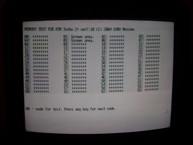

    Прошил тест с сайта ATM. Но на экране монитора ничего не отображается. Прошивал "стандартным" способом программатором Willem. Микросхема W27C512. Стирание, загрузка ROM в утилиту, программирование, проверка, чтение. При установке ПЗУ в ATM, темный экран. Может надо с определенного адреса загружать ROM в ПЗУ?
    Можно этот попробовать. Продублировал 4 раза для 27512
