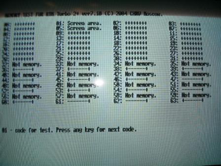

    Как теперь выловить нерабочую микросхему?
    Так ведь именно об этом и надо было спросить Романа. Что означают цифры, которые выводятся при тесте памяти?

    zorel, разницы особой я не увидел, так что вряд ли тут именно микруха памяти замешана...
    ---------- Post added at 13:21 ---------- Previous post was at 12:59 ----------
    мусор на экране статичный или постоянно меняется? На вид есть 2 варианта: ПЗУ с знакогенератором битое, либо ШД на нем с чем-то коротит.

    Цитата Сообщение от ZXFanat Посмотреть сообщение
    так как знаки различимы,
    но имеют постоянство от символа к символу, одинаковые символы на экране имеют одинаковый шум.
    ---------- Post added at 13:46 ---------- Previous post was at 13:42 ----------
    А что касается битой РАМ я пожалуй погорячился - на первом скрине есть раскрашенные знакоместа, надо как-то вычислить адреса, где они располагаются в адресном пространстве и узнать соответствие микросхемам.
    ---------- Post added at 14:00 ---------- Previous post was at 13:46 ----------
    Так, вот что нашел:
    Текстовый экран 640х200. Атрибут, также как и в высоком разрешении 640х200, поступает со 2-й линейки памяти...
    Далее следует целый абзац с описанием прохождения образа символа из ПЗУ знакогенератора, который бы тоже стоит проверить. см. стр.17-18 Инструкции по сборке и использованию АТМ Турбо2+.

    Если пораскинуть мозгами, то можно вычислить микруху более-менее точно.

    Разобрался было внутримикросхемное к\з. в микросхеме D41.
