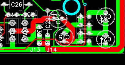

    Пришел блок питания. Перепаял штекер, подключил - все отлично работает. Через несколько минут сильно завоняло жжёным пластиком
    Посмотрел - резистор R32 очень сильно нагрелся, почернел.
    Случайно обнаружил, что J13-J14 СОЕДИНЕНЫ ВМЕСТЕ.
    Из описания по сборке АТМ турбо.
    (Отдельно отметим, что минус 12V можно подавать через внешний разъем питания Х5 (перемычки J14 и J13 при этом разомкнуть), либо используя внут¬ренний источник "-9V" (перемычки J14 и J1З- замкнуты). При этом надо учиты¬вать, что внутренний источник "-9V" выдаёт не более 50-100 мА (в зависимости от номиналов), и при больших нагрузках может "просаживаться" и давать на +_12V импульсные наводки частотой HS.)
    Если минус 12 v. подается от внешнего источника, получается этот резистор можно выпаять. Или разрезать дорожку. Преобразователь на новой зеленой плате, смысла нет ни какого собирать. 12v. будет браться с разъема ATX.
    Последний раз редактировалось zorel; 12.01.2013 в 23:11.
