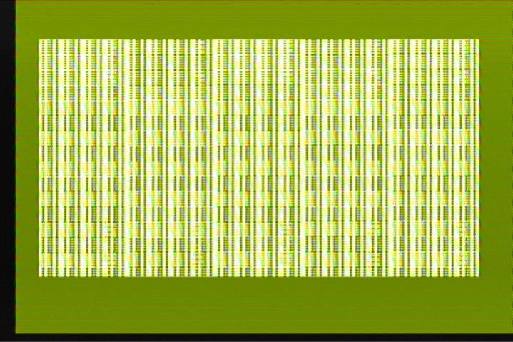

    РУ2 пока заменил перемычками. Появилась рамка, но спустя где-то минуту-две после запуска начинает сыпать снегом и мусором по всему экрану. Такое впечатление что глючит опорный генератор на 14мГц. Осциллографом смотрю выход 14мГц - сигнал весь в полках и дергается сильно. Менял ЛН1, кварц - не помогает... Блокировочные кондеры стоят.

    Вобщем ситуация следующая. После замены РУ2 на перемычки получил рамку. При установленных озушках на экране мусор, прикрепил картинку. При установке проца картина не меняется. Ставлю назад РУ2 (D53, D54) и сажаю в панельку тестовое пзу. Сам комп при запуске не сбрасывается, приходится жать ресет. По включению тайна черного экрана, после сброса начинает мигать бордюр и в рамке проскакивают вертикальные частые полосы (причем ширина полос одинаковая, так же как и промежутков между ними). Далее следует тайна белого экрана, т.е. не символов, не горизонтальных разноцветных полос я не наблюдаю. Может кто сталкивался с подобным?
    P.S. Цвета на изображении на самом деле нормальные, просто тюнер в упор не хочет через композит воспринимать красный. Давно я так не парился, обычно работает все сразу, собираю аккуратно...

    Проделал следующее: принудительно завел в режим спектрума (2, 5 ножки D3 на +5), получил стандартный экран с шахматной доской (конечно с мусором, но вполне просматривается), после вставил проц и долгожданного матраца не получил. Прозвонил всю шину данных проц-озу - норма. Копаем дальше...

    Нашел маленький недочет в плате... В доработке устраняющей учитывание линии A9 при выборке порта #7FFD аноды диодов подключить к 4-ому выводу D83 (висит в воздухе). У меня правда это никак на ситуацию не повлияло, но собирающим на перспективу... Нароооод, может кто-нить всетаки сталкивался с такой проблемой???!!! С тест-пзу моргает бордюр и затем белый экран. И еще вопросик - при подключении атм-ки без проца, пзу и оперативки должна выводиться рамка или нет (D53 и D54 вставлены)? Или в этом случае ее можно разглядеть только с перемычками?

    Вот в том-то дело что рамки нет. Есть рамка только если поставить перемычки вместо РУ2. Ну и появляется когда устанавливаю тест-пзу. Просто с процессором визуально никаких признаков жизни. Спасибо большое. Начну проверять исходя из этого.

    У тебя запись инфы в системный регистр отсутствует. Либо бит ШД на чем то висит, либо дешифрация не работает.

    Роман, если не трудно, подскажи пожалуйста где копнуть... Шину данных я вроде бы всю от озу и до выхода видео прошерстил, залипонов и обрывов, дохлых микросхем не обнаружил. Сигнал WE (UCS) на D53,54 все время в 1 висит. Проскакивает на нем что-то изредка когда пытаюсь обычный биос (1_07_13) установить. Если убираю РУ2 и ставлю перемычки, то без проца на экране рамка и озушный мусор. Мне тоже кажется что с дешифрацией не все в норме, скорее всего управляющих сигналов каких-то нет. С тестовым пзу после сброса меняет цвета бордюр и сам экран, причем как-то очень быстро (1-2 секунды цвета пролетают). На процессоре как и положено 3,5мГц. В рамке вертикальные полосы в этот момент тоже всеми цветами, а затем просто белый экран. Когда щупом стновился на 4 или 6 выводы D83, то сыпал мусор с символами со знакогенератора. Много лет наза собирал атм-ку, но таких заморочек не было... Буду премного благодарен за помощь!!!

    Проверить что от проца идут управляющие сигналы (iorq) и смотреть где на дешифраторах оно пропадает. Обычно такие вещи случаются когда на ШД или ША залипоны или обрывы, реже когда в цепи дешифрации чтото фиговое.
    Мой тест НЕ ИСПОЛЬЗУЕТ RAM, т.е. он должен работать даже если рам вытащить совсем (но естественно на экране ничего в этом случае видно не будет).

    Так дело все в том, что и без процессора вывода рамки на экран нет... Есть предположение что нет какого-либо статического управляющего сигнал. Видно всетаки придется шерстить все от опорного генератора. На D1,D2,D6,D7 полочки небольшие на сигналах (800мВ) присутствуют. Грешил на двунаправленный буфер - заменил, не он... По поводу теста я и сам уже убедился что он без рама пашет
