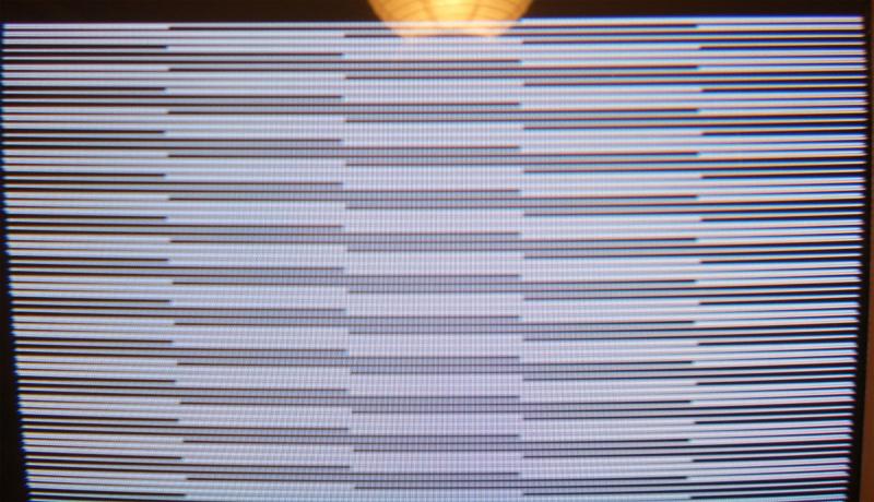

    Цитата Сообщение от ZXFanat Посмотреть сообщение
    Посмотри, какие сигналы на D17. И сигналы на выводах 7, 11, 12, 15 D16.
    Без процессора тишина на выходах естественно. С процессором и основным ПЗУ D16 9 нога (KEYRD) есть импульсы. Без пзу тишина везде (высокий уровень)... Входы вроде бы нормальные.

    Нашел всетаки залипон... Некорректно работал мультиплексор D13 из-за кз на линии RB0. Начал проверять мелкую логику и обнаружил что RB0 все время в "0". Причем залипание было не на корпус, а еще на какой-то сигнал (искать на какой не стал, просто убрал козу). Все работает отлично, никаких глюков с памятью, контроллер клавы на AT89C52 так же пашет без проблем. Отдельное большое спасибо Mad Killer/PG и balu dark за помощь! Есть непонятки с флопом, читать не хочет, хотя подключено все однозначно правильно (подключение проверял, шлейф правильный). При попытке считывания дает ошибку чтения диска... Дисковод (эмулятор дисковода) заведомо рабочий ЛН3 стоит 155 серии. С осциллографом пока не лазил, может еще у кого-то были такие заморочки?
