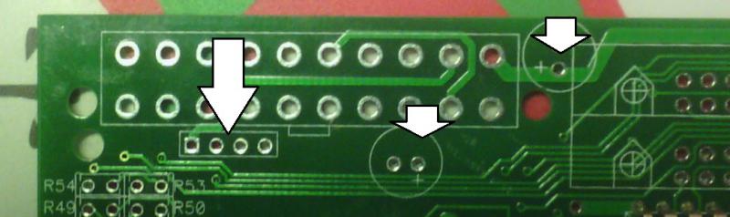

    подскажите какие детали надо устанавливать рядом с ATX разъемом (схемы нигде не могу найти)
    ещё рядом с АТХ разъемом находиться что-то с 4 выводами (не подписанное), то ли перемычка то ли ещё что . Что это?

    Справа - электролитический конденсатор. Справа вверху тоже самое.
    Слева джампер на четыре штырька. Два левых - светодиод индикации включения. Два правых - включение БП.
