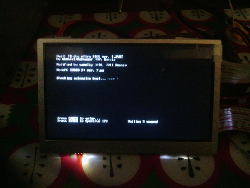

    Прошил БИОС 1.36.
    Миниатюры
    Нажмите на изображение для увеличения Название: DSC02582.jpg Просмотров: 46 Размер: 31.7 Кб ID: 48631
    Где-то перемкнуло на счетчиках адресов, раз строчка повторяется 4 раза. Ищи, где сопля висит! ))

    Уже все глаза проглядел. Вероятнее всего искать в районе КП12? D18-21, 92?

    Тест работает без "сдваивания и счетверения". Причиной была D13. Какие-то "не качественные" сигналы на выходах. Поменял и тест пошел почти нормально. (Кстати, замененная микросхема тестом определялась как исправная. Видимо не работает под нагрузкой).
    Тест почти нормально заработал потому, что не все нормально.

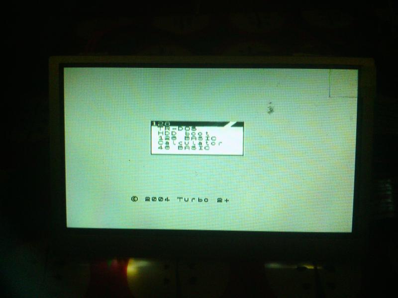

  7. #357
    06.06.2013
    285
    мой АТМ запустился помаленьку
    появился бивес выходит трдос

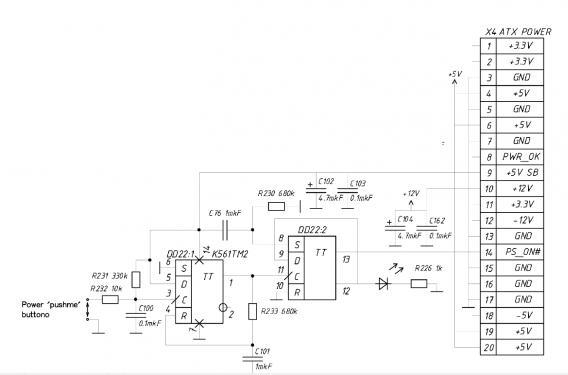

    позволю себе приложить ещё две доработки
    1) сделать контактные отверстия для подключения "ZXKit1 - плата VGA & PAL" , а то есть только под питание и синхро импульсы, а под rgb приходиться брать с ножек ТМ8
    2) раз все по взрослому, и внедрили ATX БП тогда думаю стоит внедрить и правильное включение.
