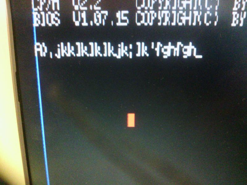

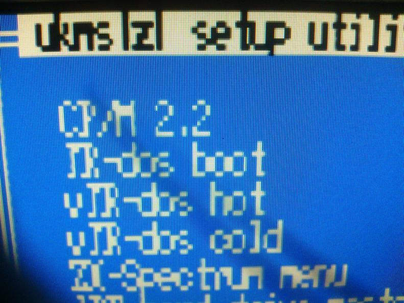

    как я понял раздел в zx может быть не более 16м? и диски только до "H" ? как быть с остальным местом? можно его как-то использовать?
    можно как-то сделать использовать HDD в TR-DOS?
    осталась одна проблема, в режиме меню и sp/m очень сильно сливаются буквы (буквально полоска полоска предыдущей буквы сливается с началом первой) и в cp/m артифактит.
    в чем может быть причина (использую lcd монитор + zx конвертор на dsub)?

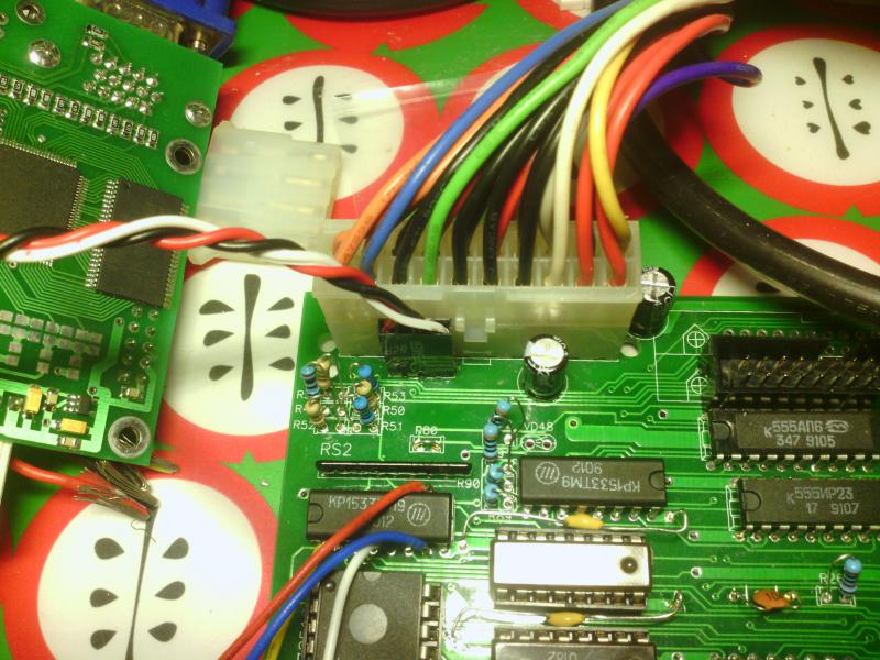

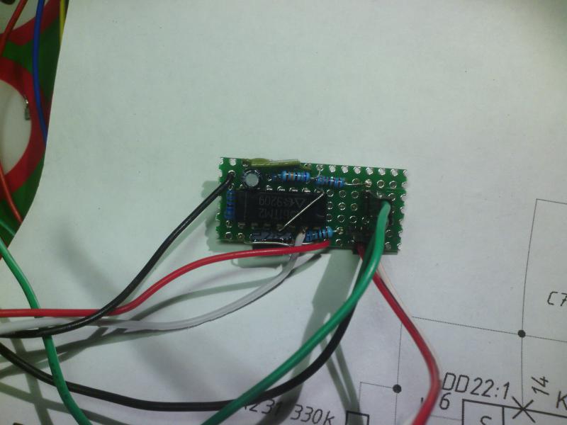

    сделал и подключил предложенною мною схему включения питания заработало сразу и на ура, причем в подключении оказалось проще всего.
    взял 4-х пиновый разъем и использовал 1, 3 и 4 пин
    1 - на 14 вывод ТМ2
    3 - на 7 вывод ТМ2
    4 - на 13 вывод ТМ2
    разъем втыкаем в панель которая под разъемом питания первый пин слева
    и все работает

    doc_fbi, Я сделал, правда для Ориона, на PIC12. И у меня в дежурном режиме светодиод горит красным, после нажатия на кнопку включения светодиод три раза моргает красным и загорается зеленым. При этом БП включается. При нажатии на кнопку включения - три раза моргает зеленым, загорается красным и БП отключается. Так красивее.
    Это скорей всего проблема в VGA - конвертере , проводки рекомендуют ставить с экраном. Можно попробовать через Composit подключить.
