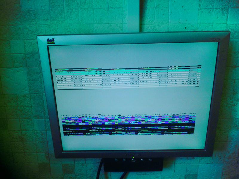

    Собрал плату 7.18, завелась наполовину - в расширенном экране и меню настроек работает нормально. Но в спектрум экране идёт криво, в мешанинине угадывается меню, можно подвигаться по меню и выйти например в тр-дос. Такое впечатление, что экран не переключается из расширенного режима. Откуда начать посмотреть? Также заметил что комп нормально стартует только с подключенной PS/2 клавой, если без нее, то только по ресету.

    Картинка один в один если через VGA конвертер. из-за не правильной настройки.
    http://zx-pk.ru/showpost.php?p=731933&postcount=394
    Скрин
    Я как понял решение проблемы http://zx-pk.ru/showpost.php?p=732185&postcount=396

    это я смотрел, спасибо, только есть одна тонкость, комп подключен к телеку напрямую по rgb.

    точно такая же картинка получается если хл8 не переходит в режиме обычного спектрума с высокого разрешения

    ее без замены как то проверить можно? запасной пока к сожалению нет.

    Сигнал rg0 , это и есть переход между режимами. приходит на 19 ножку микросхемы хл8. Можно попробовать отогнуть 19 вывод и подать на него 0 или 1
    в одном режиме должно быть высокое разрешение в другом нсзкое
    Правильно. Копать надо прохождение этого сигнала от порта до ХЛ8.
    Кстати, судя по скриншоту, там и отображение цветов неверное...

    Здравствуйте. Хочу попросить помощи тут, так как имею АТМ TURBO-2 v6.5, с которым обсуждаемая тут версия ну очень похожа. Сразу к проблеме:
    Поломанное изображение на стартовом меню. Точнее изображение есть, но цвета... Поначалу все было нормально, но изредка бордюр менял свой цвет, при этом надписи меню оставались в своих нормальных цветах. Потом бордюр стал перебирать цвета чаще, потом одновременно с paper, потом настолько часто, что как будто идет загрузка с магнитофона, только через весь экран. Надписи меню при этом остаются на месте, в целом картинка не ломается. Потом стали хаотично менятся и цвета символов. При включении плата не сбрасывается, при этом на экране статичная картинка с мусором внутри. То же самое без пзу, но если нажать сброс (без пзу) экран заливается быстро меняющемися частыми короткими узкими горизонтальными черточками причем весь включая бордюр, при этом видно что рамка нормальная. Меню спектрум 128 загружалось нормально, единственное цвет внутри рамки меню был голубой. Перепахал пол платы уже, не могу найти причину, Двигаюсь в направлении D43, 44. Не могу понять как происходит дешифрация атрибутов в текстовом режиме.
    Оставлю сообщение для истории... Может кому пригодиться, как мне пригодилось одно из похожих сообщений в этой ветке. Проблема решилась убиранием сопли под микросхемой, запаянной еще в 1993г. и заменой полудохлой D72 (555лл1) формирующей UCS (WE для палитрового ОЗУ) причем проверка в программаторе этой микросхемы показывает ее исправность, а на деле она не работает...
