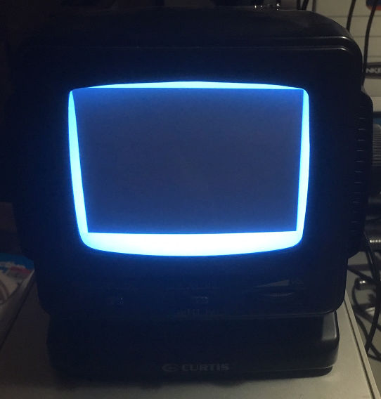

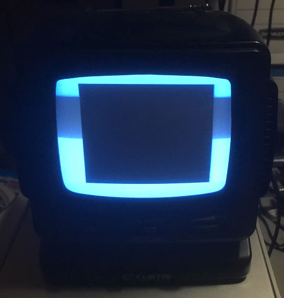

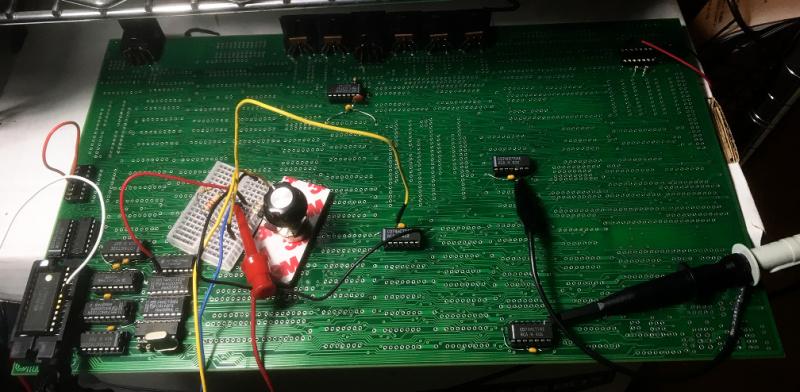

    а сюда PDF-ки никак нельзя прицепить? чото оно мне скачать недаёт...
    P.S. мой натюрморт разросся до возможности генерить полноценный видеосигнал из синхры и бордюра
    RG0=1
    RG0=0
    P.P.S. Теперь можно тестировать палки-галки
    P.P.P.S. В списке зарубежных аналогов микросхем есть ошибка - для D74 (К561ЛН2) указана в качестве аналога 16-ногая CD4049, но это неправильно - по распиновке это скорее 14-ногая 74HC04 (HC если нужен именно CMOS)
