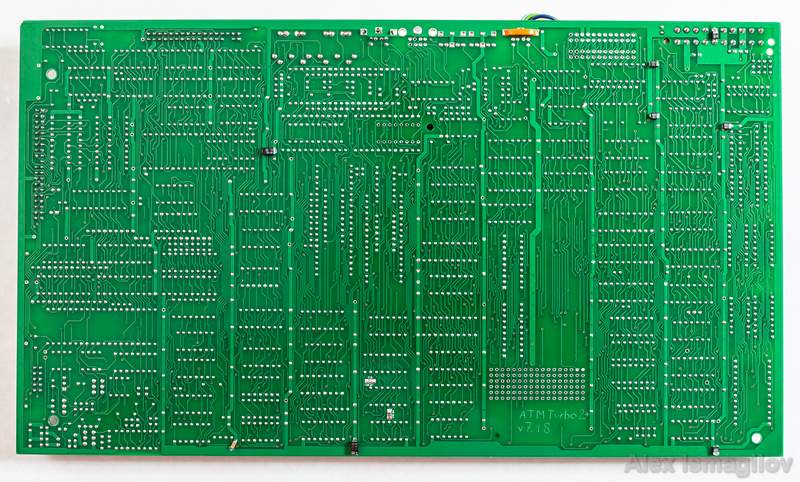

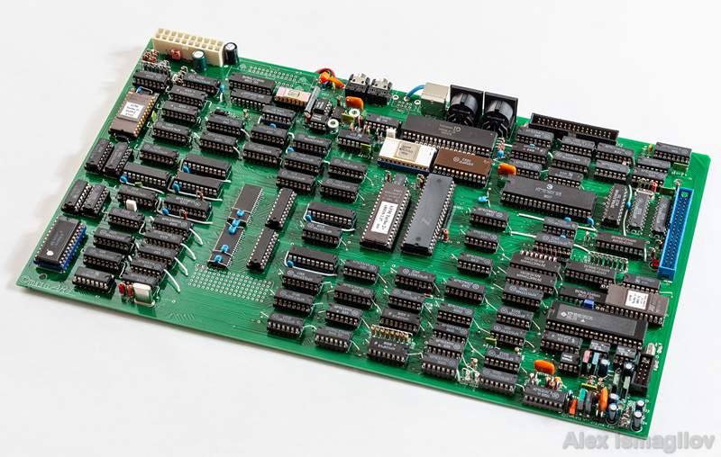

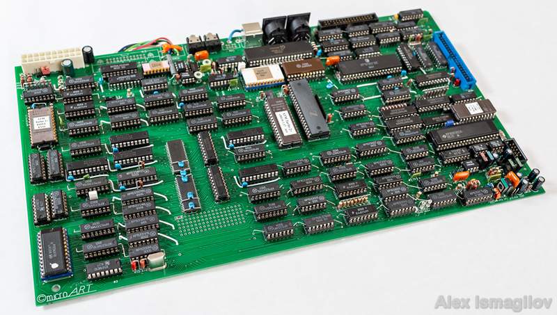

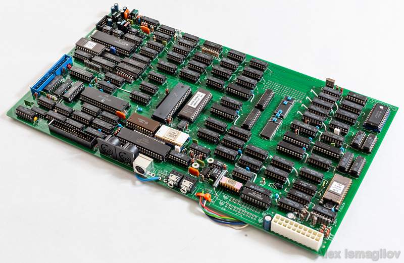

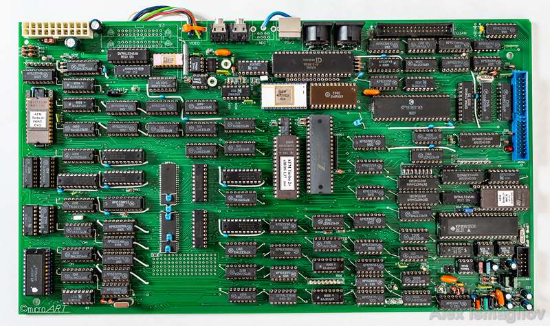

    Всем привет!
    Давно (в 2014м) купил у Zorel плату АТМ-ки, долго лежала, руки дошли наконец-то собрать (до этого Пентагон-128 красный собирал неспешно).
    Версия 7.18 по этой схеме
    Вот так получилось:
    Вот ссылки на картинки в максимальном размере, если кому интересно:
    Собрал все на цанговых панелях (знаю про контакты, но все же)
    С первого раза не поехало (то D41 перевернул, то резистор у памяти не впаял), перечитал всю тему вдоль и поперек.
    Вишенкой на торте была D15 (1533ИР23) - поставил серию ЭКР1533ИР23 - не стартует и мусор на экране, поменял на просто КР1533ИР23 или даже 555ИР23 - и все поехало (картинка, тесты, BIOS). Причем ЭКР1533ИР23 проверял 2 тестерами микросхем (на AVR-8515 и от Trollsoft) - оба показывают что все ок.

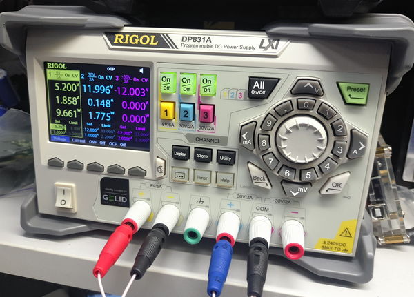

    Блок питания лабараторный Rigol DP831A:
    Пока в таком состоянии:
    Тесты памяти из ПЗУ проходит, картинку показывает, в CP/M и TR-DOS заходит, звук играет.
    Процессор - Z84C0020PEC 05 12 LK шлифованно-перемаркированный с ebay - холодный и на 7 МГц в турбо поехал, тест говорит что он Z84 (тему про перемаркированные фейковые чипы прочитал всю)
    AY-3-8910 тоже шлифованно-перемаркированный с ebay по 1$ за штуку. Все 3 канала играют вроде. Тест на него говорит что он Yamaha YM2149F
    Шлифовку на больших картинках видно
    Клавиатура механическая 8x5 работает.
    Клавиатура PS/2 заработала но после танцев с бубнами - только с прошивкой 2.2 (на кварцах 7 и 11.0592) ПЗУ - М2716
    На прошивке 3.1 - при старте мусор на экране и не запускается.
    С ленты читает (с отключенным турбо)
    Встроенный усилитель на динамики работает, но только с отключенным джампером J18-J19
    Дисковод 3.5'' NEC FD1231H заработал, но после чтения программы, диск продолжает крутиться не останавливаясь.
    Видеовыход - через PAL-кодер на LCD монитор TVS SE17NP2 от видеонаблюдения. В режим Sinclair на некоторых границах знакомест - мелкий мусор.
    По питанию: плата + PAL-кодер + 3.5 дисковод потребляют около 2А по +5В и 150-200мА по +12В.
    В тепловизор платка интересно выглядит, возможно позже получится картинку сюда сделать
    В итоге набралась подборка вопросов, ребят, нужна помощь:
    1) что делать с все время работающим мотором дисковода ?
    2) что за грабли с прошивкой для клавиатуры на 2.2 работает, на 3.1 все виснет ?
    3) кто-нибудь победил сильно греющуюся схему преобразователя в -12В (-15В) (не заменой на импульсник или внешний блок) может там ошибки в номиналах
    4) Как правильно настроить схему АЦП ? и как потом ее проверить ? Тестовые программы есть какие-то под это ?
    5) Как проверить работу СОМ-порта ?
    6) Как проверить что подключенный HDD работает как должен на уровне железа и софта ? (ест стопка старых HDD 20-80Gb)
    7) что еще нужно в этой плате проверить на глюки/проблемы ? (приборы все есть)

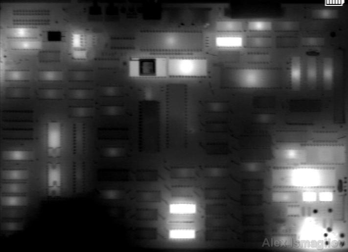

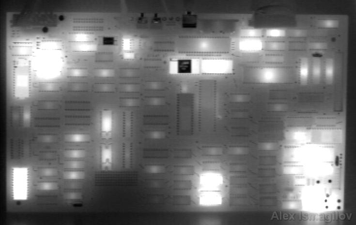

    Вот так выглядит вся плата АТМ 7.18 в тепловизоре:
    Греется как новогодняя елка:
    Самые "зажигалки":
    • КР531РУ9 (К155РУ2 не хуже светятся)
    • КР1556ХЛ8
    • К155ИР17
    • КР1818ВЕ31
    • КР1818ВГ93
    • И самое веселье - преобразователь в -12В (-15В) в углу справа
    Процессор и ПЗУ - почти холодные
    74HC374 (ИР23) и 74HCT244 (АП5) - не греются вообще (КМОП все-таки)
    555 и 1533 серии при одинаковых функционалах - ощутимая разница (D51 = 555ИР23, D40 = 74HC374 )

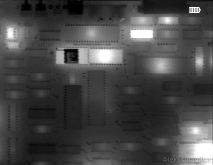

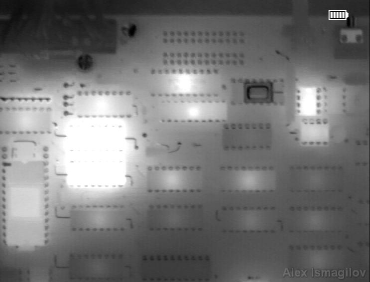

    Это угол формирования видео:

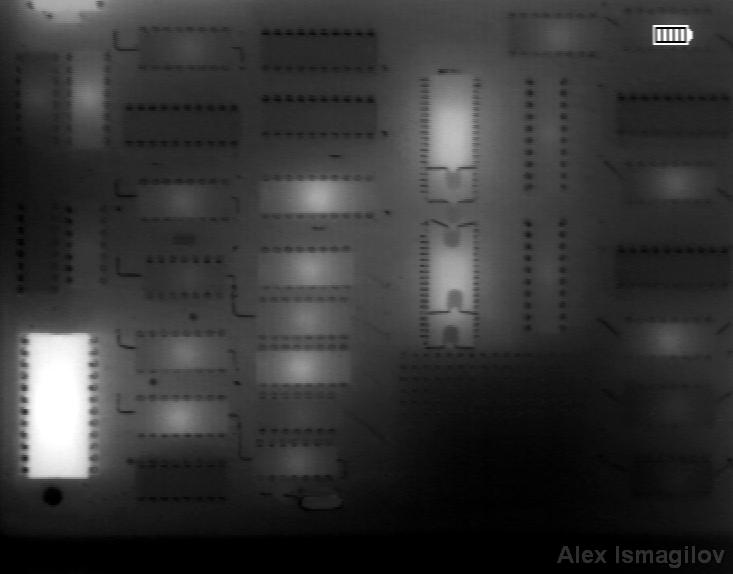

    КР1556ХЛ8 и рядом генератор, счетчики, 2 чипа памяти вертикально:

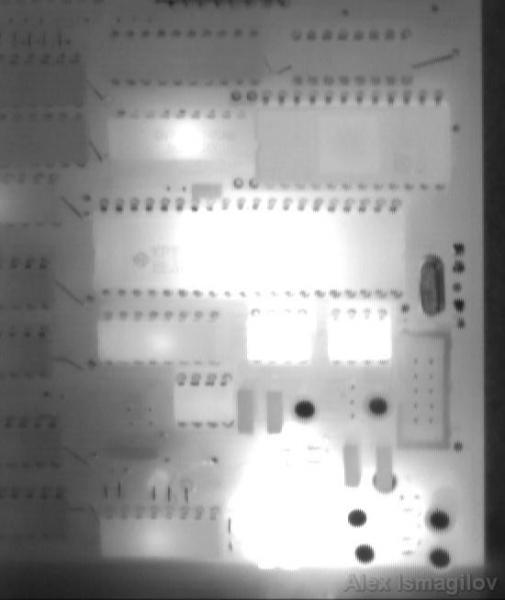

    Правый нижний угол с преобразователем питания и усилителями:

    В такой конфигурации с подключенным флоповодом на 3.5'' потребляет: по 5.0В 1.75A, по 12.0В 0.18A
    Да ничего не надо делать. Пусть работает. Так в АТМках схема устроена.
    Основная разница в этих прошивках в плане работы клавиатуры - разные подходы к чтению скан-кодов. Плюс в v3.xx поддержан полноценно COM-порт, чего нет в v2.x. Автор, Камиль Каримов (он, кстати, на форуме тут есть под ником Caro, можно у него консультироваться), столкнувшись с отзывами о нерабочей прошивке, выпустил модифицированную версию прошивки v3.11m, где управление COM-портом осталось, а чтение клавиатуры вернулось на стандарты v2.2. Попробуй прошить именно версию с буквой "m":
    http://atmturbo.nedopc.com/download/...s/atm_at3x.zip
    Вот как он сам пишет обо всех этих особенностях:
    Особенность версии 3.1
          В существующей прошивке скан-код клавиатуры
    выдается на шину Z80 командой movx @DPTR,A
          Длительность сигнала /VWR при тактовой частоте
    11.0592 МГц в режиме выдачи по команде movx = 0.5 мксек.
    В это время данные из порта P0 микроконтроллера передаются
    через регистр на шину данных Z80. При слишком коротком
    импульсе (при высокой тактовой частоте МК) этого времени
    недостаточно для удержания данных на шине Z80, что
    приводит к неустойчивому считыванию скан-кода клавиатуры.
          Обьясняется это тем, что с момента снятия /WAIT
    процессора, до завершения цикла чтения порта клавиатуры
    при тактовой частоте процессора Z80 = 3.5 MHz проходит
    от 0.4 до 0.7 мксек (при независимом тактировании Z80
    и МК). Этого явно не достаточно для надежного чтения
    скан-кода выдаваемого МК на шину данных Z80.
          Если управлять битом /VWR на прямую, длительность
    при той-же тактовой получилась 1.2 мксек. Этого
    вполне достаточно для устойчивой работы системы.
          Тоесть сейчас сделано так:
     if en_movx
    	movx	@DPTR,A 	; Снять /WAIT
     else
    	mov	P0,A		; Выдать код клавиатуры
    	clr	VWR		;имитация /WR
    	setb	VWR
     endif
      В исходнике предусмотрено отключение этой модификации
    флагом en_movx
    en_movx	equ	1	;1 - разрешена movx
    			;0 - прямое управление
    В архиве вложены результаты компиляции программы
    под разные тактовые частоты и с разным значением
    флага en_movx.
    at31_07.hex  - F=7.00 MHz, en_movx = 0
    at31_07m.hex - F=7.00 MHz, en_movx = 1
    at31_11.hex  - F=11.0592 MHz, en_movx = 0
    at31_11m.hex - F=11.0592 MHz, en_movx = 1
    caro
    29/01/2018
    И да, все новые прошивки рекомендуется прошивать не на отдельную ПЗУшку, а использовать микроконтроллеры с внутренней памятью (например AT89S5x или AT89C5x), подключив их по схеме:
    http://nedopc.com/ATMZAK/atm710re.htm#re12
    Стабильнее будет.
    Еще зависать может по причине, указанной тут: http://nedopc.com/ATMZAK/atm710re.htm#re16
    И если прошивать версию прошивки v3.11, советую сделать вот такую доработку:
    http://atmturbo.nedopc.com/dev_kbd.htm
    Мне помогло.
    ХЗ. Тут некопенгаген.
    Есть программа под CP/M "ADC/DAC Converter":
    http://atmturbo.nedopc.com/download/...nv/ad_conv.zip
    Там в самой программе есть встроенный хелп.
    А вообще (в т.ч. и в этой программе) рекомендуют соединить вывод ЦАП (только я пока не понял - сразу с микросхемы сигнал daout брать, или после всех резисторов) с входом любого из восьми каналов АЦП. И далее крутить подстроечные резисторы так, чтобы получилось - при выводе в ЦАП(Covox) #00 на АЦП считывалось бы #00, при выводе #FF считывалось бы #FF, ну и соответствующие промежуточные значения также.
    В принципе, это можно попробовать даже на бейсике проверить. Ибо номер канала АЦП - это номер цвета бордюра, вывод на Covox - порт #FB(251 dec), а чтение выбранного канала АЦП - порт #7DFD(32253 dec). Т.е. можно попробовать это все выводить на экран через зацикленные команды бейсика IN, OUT и PRINT.
    Я сейчас как раз тоже занимаюсь настройкой АЦП/ЦАП. Есть определенные нюансы в работе ЦАП - нелинейно растет напряжение по мере увеличения значения, выдаваемого в порт ковокса. Но есть большая вероятность, что это я что-то при пайке напутал - потом опишу отдельно. А пока просьба, если у вас есть цифровой тестер (у меня "старый", аналоговый, со стрелочкой и соответсвующими погрешностями) измерить - сколько вольт содержится в сигнале DAOUT при выводе в порт ковокса #00, сколько при #FF, сколько при #80 - в варианте - сигнал "с микросхемы" и сигнал после резисторов при подмешивании к другим сигналам. Хочу отталкиваться от этих значений при настройке АЦП.
    Как программировать COM-порт (и вообще клавиатуру). можно прочитать здесь: http://atmturbo.nedopc.com/atmdscr.htm#atm2keyb
    Для этого для начала надо все же запустить прошивку контроллера клавиатуры v3.11(m) - поддержка COM-порта реализована на ней.
    Для проверки порта под эту прошивку существует специально написанная Камилем Каримовым для тестов примитивная терминалка ZX-Terminal:
    http://atmturbo.nedopc.com/download/...erm/zxterm.zip
    Подключи АТМ по нульмодемному кабелю к ПиСишке, запусти на последней гипертерминал, а на АТМ - сабж, подбери скорость в бодах (попробуй разные варианты - так, например, в описании к сабжу на АТМ указана была одна дефолтная скорость, а оказалась другая), и при наборе символов с клавы на АТМ на Писи должно приходить их эхо и наоборот. У меня получилось.
    Ну, в CP/M берешь загрузочный диск:
    http://atmturbo.nedopc.com/download/...t/bootdisk.zip
    Там запускаешь утилиту FDISK - она должна показать характеристики винта в CHS.
    Можно взять OS TASiS - http://atmturbo.nedopc.com/download/...541_200atm.zip
    и запустить первый диск с флопа. Только выйти из инсталлятора в оболочку. А там найти в каталоге RES\ утилиту testide.com и запустить на проверку.
    Как третий вариант, можно под TR-DOS скачать программу HDD-Doctor и тоже ее запустить:
    http://atmturbo.nedopc.com/download/...r/hddoctor.zip
    Про Ковокс я просьбу написал выше.
    А так, куча доработок (на плате Zorelа большинство так или иначе сделаны, но все же) описаны тут:
    http://atmturbo.nedopc.com/dev_atm2fdd.htm
    И да, кстати:
    Как добился? Он у тебя читает магнитофон с механикой? Или с подключенной ПиСи-клавиатурой? Последняя же должна сильно вэйтить процессор, и там даже были рекомендации о доработке в виде тумблера, временно блокирующего контроллер.
    P.S. Учитывая, что мы живем в одном городе, был бы рад взаимной помощи друг другу в настройке наших АТМок.
    Последний раз редактировалось Максагор; 22.10.2019 в 22:57.

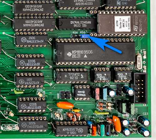

    Это где такой резюк R56? Что-то не нашел. Ткни носом!
    Извини, ошибся, не R56, а R55:
    это управление входом "!EA/Vpp" (пин31 микроконтроллера ВЕ31) (Вот краткий PDF на контроллер, стр 5)
    Если на нем логический 0 (подвешено на землю) - замкнут R55, то контроллер стартует с программной из внешней памяти (РФ2/M2716)
    Если на нем логическая 1 (подвешено на +5В) - замкнут R56, то контроллер стартует с программной из внутренней памяти, если она есть а т.к. в 80С31 (он же 1818ВЕ31) внутренней нет, то он тупо стоит и ничего не делает.
    Эта история скорее всего сработает для 80С51 контроллера с внутренней памятью наоборот - ему надо сказать "грузись из внешней" а ее нет, и он остановится.
