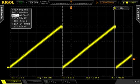

    Я сейчас как раз тоже занимаюсь настройкой АЦП/ЦАП. Есть определенные нюансы в работе ЦАП - нелинейно растет напряжение по мере увеличения значения, выдаваемого в порт ковокса. Но есть большая вероятность, что это я что-то при пайке напутал - потом опишу отдельно. А пока просьба, если у вас есть цифровой тестер (у меня "старый", аналоговый, со стрелочкой и соответсвующими погрешностями) измерить - сколько вольт содержится в сигнале DAOUT при выводе в порт ковокса #00, сколько при #FF, сколько при #80 - в варианте - сигнал "с микросхемы" и сигнал после резисторов при подмешивании к другим сигналам. Хочу отталкиваться от этих значений при настройке АЦП.

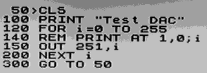

    Написал программку генерации пилы с ЦАП (забыл уже за 30 лет как на васике что-то делается. пришлось книжку полистать, повспоминать. Спасибо за подсказку номера порта)
    Вот программа:
    Сохранил ее в TAP: TEST_DAC.tap.zip
    Вот что на выходе операционника после ЦАПа (DA2A.pin8, DAOUT):
    В углу скриншота параметры курсора по X и Y.
    Размах сигнала от 0 до 9.2Вольт (примерно, если шумы не учитывать)
    От 0 до 255 пробегает за 1180 мс (бейсик, он медленный)
    Питание на операционнике: +11.7V -9.4V (косое, преобразователь инверсного напряжения пока не правил)
    В целом достаточно линейно получилось.
    Если нелинейность - то подозрение что у Тебя операционник самовозбуждается. (при условии что он живой и 572ПА1 тоже живая)
    Попробуй поставить керамику как можно ближе к ногам микросхемы DA2:
    1) На питание в оба плеча по 0.1 - 10мкФ на 25В (ну или что найдешь) между 3 и 2 выводами на +12, и между 7 и 2 выводами на -15
    2) Придушить по высоким частотам: 1000пФ между 1 и 2 выводом (отрицательный вход на аналоговую землю)
    Если не поможет - заезжай - приборами посмотри

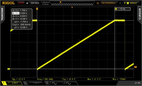

    Подключил к плате нормальный отрицательный источник питания.
    Вот что по ЦАП получилось:
    Размах выходного напряжения: от 0 до +11 вольт (почти)
    за 1.7 сек пробегает 255 уровней. Вполне линейно.

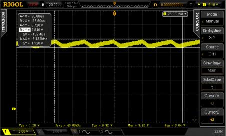

    Соотв при сравнении ничего толком нет.
    Надо выкашивать самовозбуд
