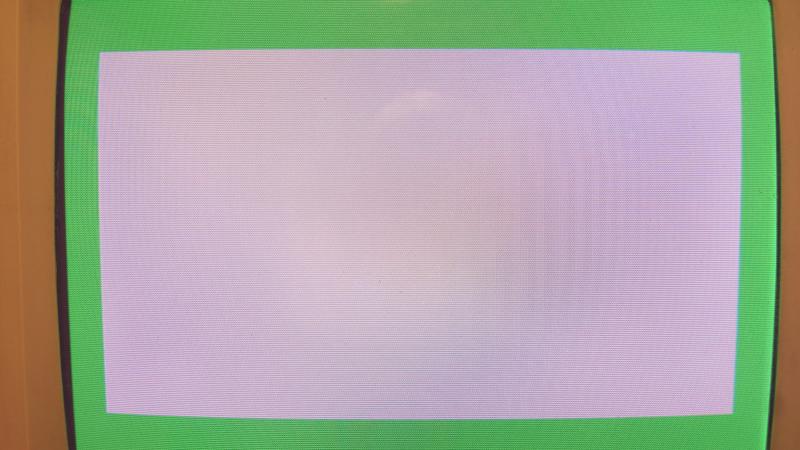

    Картинка примерно такая. Муар - это так фотоаппарат передает. Экран белый, потому что память не подключена
