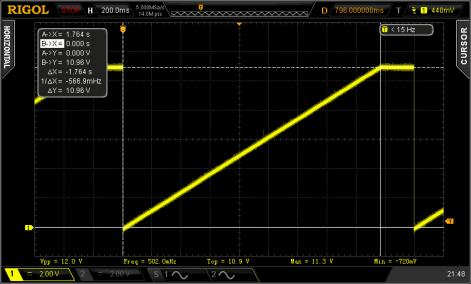

    Настроил вроде ЦАП/АЦП
    1) ЦАП, его выходной операционник DA2 (пины 1,2,8) самовозбуждался.
    лечилось конденсатором 1000 pF между пинами 1 и 2 - т.е. инверсный вход на землю через конденсатор.
    В итоге на выходе линейная пила с размахом от 0В до 11В
    программа генерации такой пилы вот:
    TEST_DAC.tap.zip

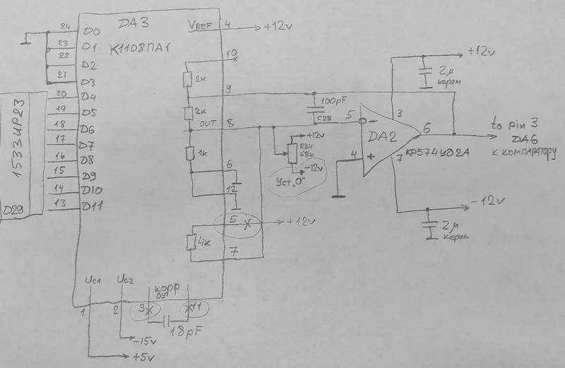

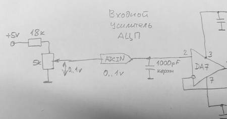

    2) АЦП - три вагона развлечений... Настроил в итоге на 1108ПА1 (с 572ПА1 получилось, но хуже)

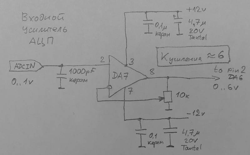

    В начале - входной усилитель на DA7 (пины 1,2,8):
    При коэффициенте усиления около 1 безбожно улетает в самовозбуждение.
    Чтение букваря по операционникам, дало интересную фразу:
    2) не все ОУ способны работать стабильно при коэффициенте усиления, близком к 1, а тем более, меньше единицы. Например, К574УД1 желательно использовать с Ку более 6.
    как раз наш случай. Молодцы что сказали, но не объяснили почему так. Кто-знает - объясните на пальцах плиз ?
    Я совсем не из аналогового мира (больше по цифре и программированию). Примем как данность и не лезем области усиления, близкие к 1-2.
    После этого настало счастье: настроил на усиление примерно 5-6. Итого: подаю на вход АЦП сигнал от 0 до 1.0 Вольта, смотрю что на выходе (пин8 DA7) нормальный синус без изменения амплитуды и формы вплоть до частот 100кГц - для этого железа более чем достаточно.
    Следующий на очереди операционник АЦП DA2 (пины 4,5,6):
    Подстроечный резистор R34 задает смещение 0. но по данной схеме только в одну сторону, в результате чего минимальное значение, получаемое с ЦАП было около 60. Чтобы выравнять ноль R34 должен быть подключен к +12В и к -12В, а подвижный контакт - на пин 5.DA2
    Тода 0 выставляется без проблем. Номинал резистора - у меня 68 кОм (просто был такой, думаю можно будет ставить от 30кОм до 100кОм без проблем)
    Дальше начал смотреть Datasheet 1108ПА1 (DA3) и схему того как он включен - песня та еще
    Что пришлось исправить:
    Ноги 3, 5, 7, 11 - не вставлять в панель (или не впаивать), т.е. оставить ни к чему не подключенными.
    11 зачем-то повесили на схеме на землю, хотя должен стоять корректирующий конденсатор на 18пФ между 3 и 11
    Внутренний резистор между ногами 5 и 7 на 4кОм практически шунтировал по схеме R34 на 24кОм (и толку от R34 было мало)
    чтобы это убрать просто не вставляем ноги 5 и 7.
    Плюс, с учетом омерзительной разводки аналоговой части, нужно обвешать блокировочной керамикой и танталом пины питания DA2, DA7, DA3.
    Итоговая схема:

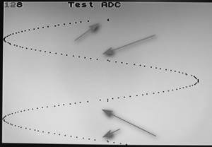

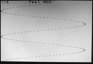

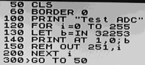

    Дальше для отстройки пришлось написать простенькую программку:
    Test_ADC.tap.zip
    Она читает байт из порта АЦП, выводит на экран, и графически заодно показывает (так удобнее):
    На вход ADI0 (пин 13 DA5, 561КП2) подал сигнал с генератора. Частота 0.4Гц, амплитуда от 0 до +1В.
    Или туда же можно подать напряжение с движка переменного резистора у которого остальные выводы подключены на землю и через +5В.
    В начале Скручиваем переменный резистор в 0, чтобы был 0 на входе (тестером измеряем напряжение на пин2 DA7).
    Если программа показывает не 0, то подстройкой R34 добиваемся чтобы показания были в районе 0-1.
    Дальше резистором устанавливаем 1В на входе (тестером измеряем напряжение на пин2 DA7).
    После этого подстройкой R33 добиваемся максимального показания АЦП (255 или около того).
    Вроде все просто, но повозиться пришлось, пока разобрался.
    Попутно увидел грабли с быстродействием АЦП.
    Есть в схеме перемычка (J10-J12-J11), переключающая скорость работы АЦП, точнее тактовая для ЦАП (575ПА1 24 кГц или 1108ПА1 96кГц).
    Для 1108ПА1 нужно замкнуть J12-J11.
    В целом он работает на этой частоте, но кривовато:
    В некоторые такты он не успевает отработать правильно,
    Если для 1108ПА поставить перемычку на 24кГц (J12-J10), то все работает чисто.

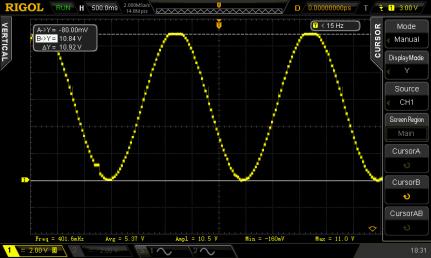

    Если подать на вход АЦП сигнал с генератора (синус 0.4Гц 1В) считать из порта и отправить в порт ЦАП, получими вот такую картинку:

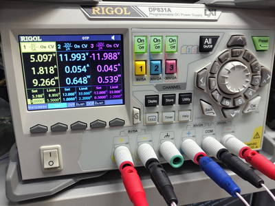

    Сразу вопрос: все-таки какой питание использовал? "Достал где-то" -15В, или брал с ПиСишного блока питания -12В? ИМХО, с учетом того, что большинство не будут заморачиваться с таким нестандартным напряжением и им легче будет взять то, что есть на распространенных блоках питания, все параметры надо исчислять именно исходя из -12В.
    У меня для отладки вот такой: Rigol DP831A, он программируемый 3х кнальный (+8, +/-33V), могу там любое поставить с точностью до 1mV . И на нем удобно очень токи потребления отслеживать и защиту по перегрузке делать, чтобы в дым ничего не спалить. Сейчас все отлаживал на +-12V, ориентируясь как раз на последующую PC-тему. Нашел под эту АТМ-ку маленький блочек импульсный от стоечного роутера, так там по 5В 9.5А и по +-12 по 0.5А где-то. Вроде должно хватить.
    При -15V тоже пробовал - тоже работает, но не отстраивал детально.

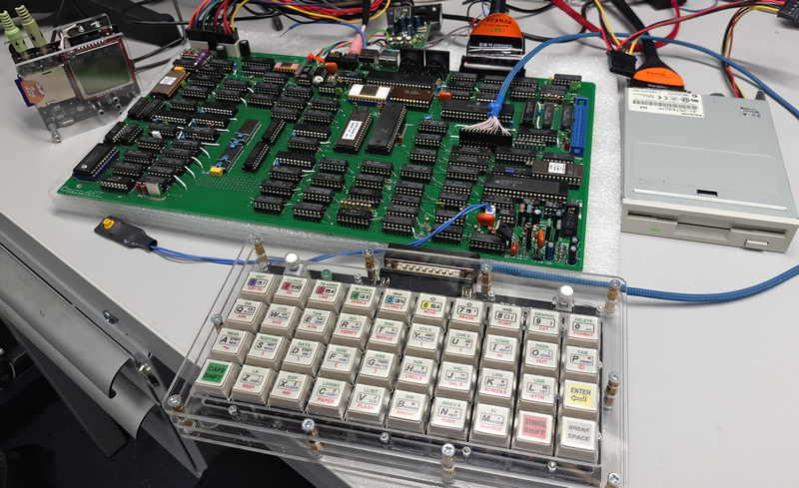

    Вот еще снял потребление платы (плата + FDD + PALCoder):

    По умолчанию В копилку проблем при запуске АТМ 2+ (плата 7.18)
    Проблема при загрузке с HDD из BIOS и TRDOS-меню:
    Запустил плату, установили с Максагором TASIS на винт. Но не все так гладко оказалось:
    Если выбрать пункт меню TRDOS - загрузка с HDD, то система грузится нормально
    Но если зайти в BIOS и там выбрать загрузку с HDD, то все зависает и ничего не грузится (светодиод HDD не моргает)
    Нашелся кривой вариант обхода проблемы - если выключить турбо-режим - то из BIOS запускается старт с HDD.
    Значит дело во времянках.
    Началось все с проверки D31, D32, D33, D34 - там все ок.
    Дальше выяснилось, что сигнал DOSEN (D31.6 555ИД7) разный для режима загрузки из под TRDOS и BIOS:
    Полный 0 при загрузке через BIOS и разная активность при загрузке через TRDOS
    Его формирует D71.8 (ТМ2), а еще у него 2 диода на входе (VD34 VD45)
    по схеме - германиевые Д9, я такие и ставил. У них падение напряжения меньше чем у кремниевых.
    Разное напряжение падения на диодах, разная времянка.
    при старте из BIOS не было активного уровня сигнала DOSEN на дешифраторе D31.6 (ИД7), соотв блок HDD не работал
    У меня практически весь комп собран на 1533 серии.
    Поставил вместо германиевых Д9 самые обычные кремниевые 1N4148 (КД521)
    И все поехало. Появилась нормальная загрузка с HDD и из под BIOS, и из меню TRDOS
