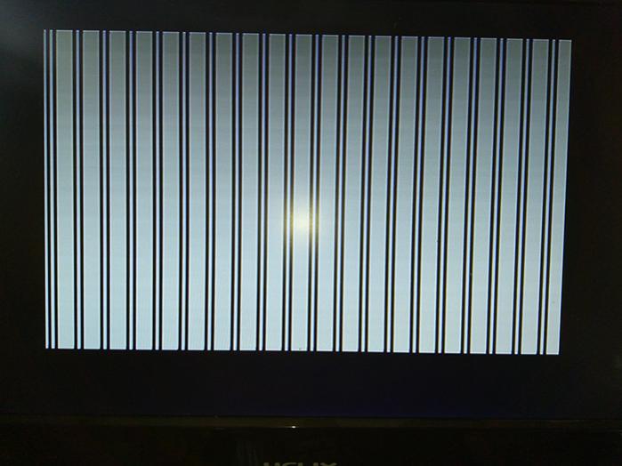

    Долго лежала неисправная плата 7.18. Абсолюно мертвая.
    Решил заняться ею. Нашел пару микросхем, на которые не шло питание. Возможно, обрыв, но где-то под микросхемами. Устранил.
    Получил вот такую картинку после включения.
    Поставил тест Чунина Романа. Эффект, как на видео. Цвета могут меняться, но только чисто синий, красный, зеленый. Дальше ничего на экране не меняется.
    Все связи между процессором, ПЗУ, D97 (АП6) проверил. Все в норме.
    Пайку и возможные КЗ смотрел много раз. Ничего не нашел.
    Ссылка на видео теста:
    https://yadi.sk/i/62yhvNDgDH9Bow
    Подскажите, куда в первую очередь кинуть взгляд.
