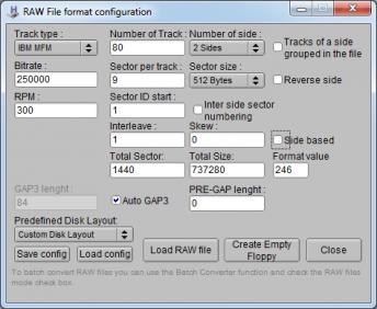

    Дискеты записать не на чем. Для эмулятора Gotek нужны файлы дистрибутивов в формате *.hfe. Т.е. bootdisk.hfe и tasis.hfe. Может у кого-то есть готовые?
    Или хотя бы форматы дискет CP/M и TASIS, т.е. количество секторов на дорожку и размер сектора, для каждого.

    Но дело в том, что я переводил в формат *.hfe диски для Ориона. Чтобы сделать файлы дисков для ZX надо в программе выставить количество секторов на дорожку и размер сектора. Для TR-DOS установил 9 секторов и 512 б. Но что-то они не читаются. Пишет или нет диска или ругается на 9 сектор.
    Вот и хочу уточнить формат дисков для TR-DOS и CP/M для АТМ.
    Но, похоже, что этой информацией никто не владеет.
    CP/M - в низкоуровневом плане стандартный TRD-формат - 80 дорожек, две стороны, по шестнадцать 256-байтных секторов на дорожке
    TASiS/iS-DOS - формат 800Кб - 80 дорожек, две стороны, по пять 1024-байтных секторов на дорожке. Единственное что для обеспечения автостарта на самой первой дорожке (может и на остальных тоже, но на первой точно) сектра нумеруются так: 1,2,3,4,9 (или 0,1,2,3,8??? Просто не помню, на флопиках сектора с 0 или с 1 начинают нумероваться - зависит только от этого. Так, в TR-DOS сектора нумеруются 0-15 или 1-16???).

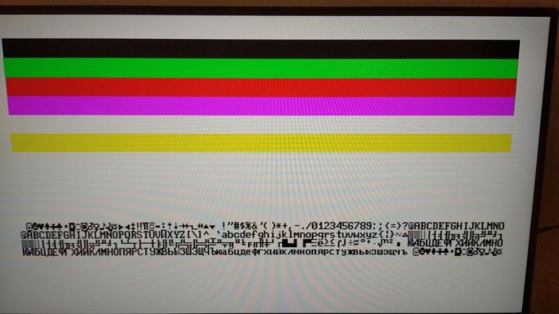

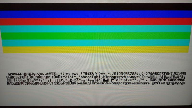

    Помогите с запуском 7.18. Тест стартует, но начиная с конца 2 строки символы перепутаны, кроме того полосы иногда неправильно закрашены. В какую сторону смотреть?
