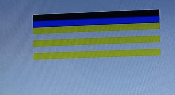

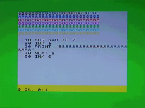

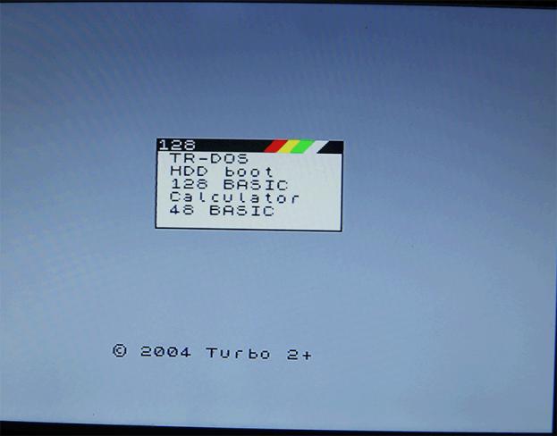

    Прошу помочь в решении странной проблемки.
    Все работает так как надо.
    Но вот при выводе меню правый ромбик не окрашивается синим цветом, а остается белым. И не подсвечивается строка курсора. (MENU).
    В режиме CP/P все c цветом нормально. (CPM). И строка курсора в норме.
    Последовательно проверяю бордер. Тоже вроде все в порядке. (BORDER 1)/ Но при BORDER 2 и BORDER 4 строка команд окрашивается в желтый цвет. (BORDER 2 и BORDER 4).
    Проверяю вывод цвета с использованием INK. Тоже все нормально (INK).
    В чем может быть проблема?

  4. #774
    24.12.2009
    Уфа
    207
    АлександрПП, попробуйте РУшки палитры махнуть местами (D53-54). У меня примерно такая же проблема была

  6. #776
    16.01.2005
    1,992
    227
    310
    115 сообщений
    Ну, здесь явно видна спайка" между цветовыми линиями R и G. Когда установка одной из них приводит к установке двух сразу. Отсюда получаем (расположим линии в двоичном виде как BRG) вместо красного (2=%010) - желтый (6=#%011), вместо зеленого (4=%001) тоже желтый, а вместо голубого (5=%101) - белый (7=%111). Правда, возникает вопрос, почему фиолетовый (3=%110) тоже не превращается в белый (7=%111)? Или превращается? Надо проверить в разных вариантах. И еще, я вижу, что INK отображается нормально. Надо проверить вывд цветов исключительно в PAPER, причем в двух вариантах - при BRIGHT 0 и при BRIGHT 1 (это для INK тоже надо проверить) - возможно, режим яркости тоже оказывает влияние на спайки. Тогда будет легче. А вообще, если при выходе в бейсик-128 (личше, чтобы успеть, это делать в выключенной турбой) нажать клавишу BREAK (CS+Space), то выведется полная "тестовая" цветовая палитра спектрума в яркости и без, в INK и PAPER. Вот такая:

  8. #778
    HardWareMan
    У тебя зелёный с синим спаялся.
