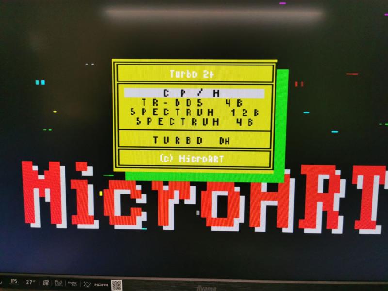

    Собираю плату 7.18. Тестовое ПЗУ, АТМовские демки, спектрумовские программы работают стабильно, часами. Но при запуске в текстовом режиме (ТАСИС или CPM), компьютер или просто виснет через пару минут, или экран постепенно заполняется мусором и потом уже зависание. Примерно вот так https://ibb.co/QJWDDjj
    Буду курить мануал по этому видеорежиму, но может кто подскажет куда смотреть?

  9. #828
    10.09.2021
    г. Харьков, Украина
    95
    46
    25 сообщений
    Глюки с памятью вылечились заменой D15 на 74ACT374. В целом результат замены D15 примерно такой: с 555ИР23 работает, но с глюками в CP/M и Тасисе, с 74HCT374 глюки усиливаются, но в принципе машина стартует, с 1533ИР23 и 74ALS374 плата просто не запускается, с 74ACT374 всё работает как часы. Вообще ACT374 покупал из-за высокой нагрузочной способности выходов для IDE контроллера, но в данном случае очевидно дело в задержках переключения.
    В процессе отладки игрался и с другими м/c, чувствительности к сериям не увидел. Зарубежные 74LS и 74ALS прекрасно работают, хотя на плате и есть неподключенные входы, а этого по даташитам делать нельзя. Почти все микросхемы можно смело менять на 555/74LS серию. Не пробовал менять только 1533ИЕ10 и 1533ЛЛ1, но есть подозрение великое, что и там 555 серия норм работала бы.
    Подключил райзер Зорела для Немо шины. NeoGS работает, NemoIDE нет. Не разобрался пока. DOSEN/ беру с 9нD71. И вообще Wild Player как-то странно работает, выставляет бордер в красный цвет, хотя на Пентагоне нет такого.

  11. #830
    10.09.2021
    г. Харьков, Украина
    95
    46
    25 сообщений
    На всякий случай уточню, что я видел критическую разницу только в D15. Остальные регистры можно ставить любые, в т.ч. серии вперемешку. То что конкретно в этом узле есть какие-то проблемы с сигналом видно и из руководства по наладке:
    "Для более устойчивой работы памяти, рекомендуем микросхемы D15 и D109 использовать из 555-ой".
    D109 тоже пробовал менять, разницы не было, но на всякий случай оставил 555.
