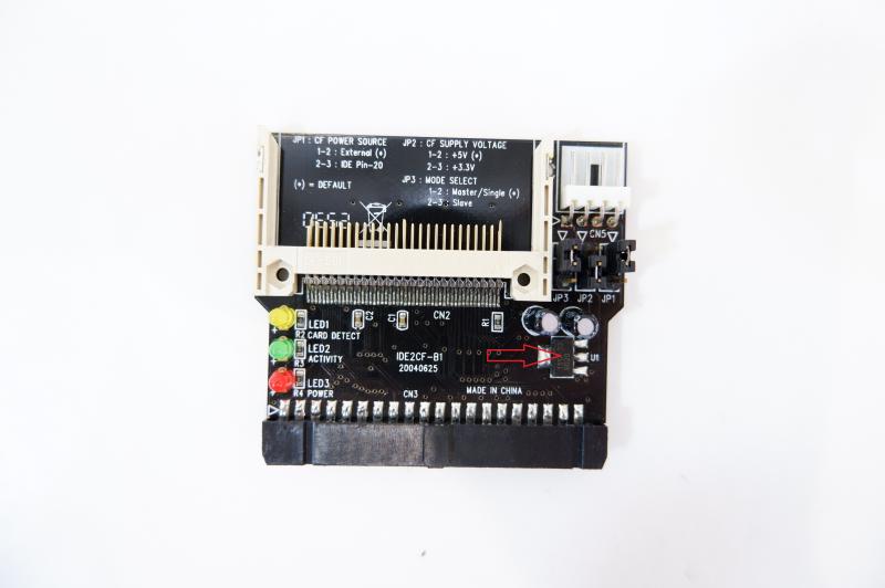

    Alexey_Mikhaylov, А какой переходник на IDE используете? с стабилизатором на 3.3v или с диодом?
    у меня переходники с диодом вообще не хотели работать , уже не помню как. но работают только те что нормальными стабилизаторами

    Переходник на Али заказывал там стоит диод, но он разведен зачем-то на 20 пин, который отсутствует, поэтому не понимаю зачем он там вообще.

    Alexey_Mikhaylov, это и есть стабилизатор , с таим переходником у меня не заработало, там на самом деле не на 20 пин заведено, а рядом переходное отверстие - но очень плохо видно.
    -Нажмите на изображение для увеличения.
ID:	77440Вот такой работает
    Я прозвонил весь переходник вывод этого диода кроме этой площадки (20 пин) никуда не идет нет связи его ни с одной ногой CF

    А как не заработало? вообще или читались флэшки?

    нет, с таким точно не заработало. вот что было уже не помню, я лет 5 назад собирал.

    Seagate встал как родной, определяется, читает, пишет, размечается, форматируется в отличие от CF не виснет при попытке записи. Отсюда делаю вывод, что IDE исправен, 21 пин так и оставил удаленным с 27 не соединял, иначе CF перестает определяться совсем. Поставил TASIS 5.41 пока разбираюсь.
    изначально в IDE этот пин не использовался,
    но потом его стали задействовать что-бы была возможность запитать например ide->cf adapter без доп.проводов от БП.
