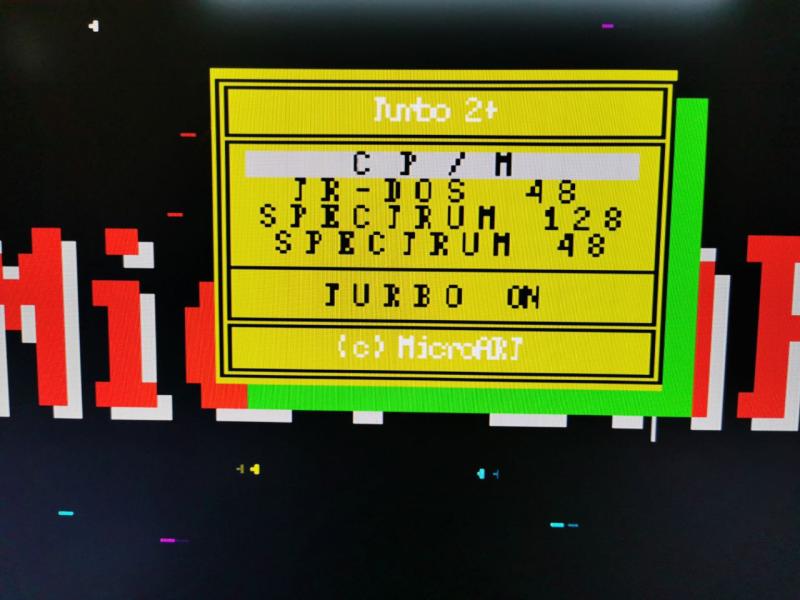

    Мне кажется или цвета перепутаны? Не могу понять что с цветом?

    Цитата Сообщение от Seabolt Посмотреть сообщение
    У меня холодные.
    Цвета не перепутаны, а не хватает тусклых. Самый простой способ воткнуть на цвета резисторы ом по 200, скорее всего поможет.
    А куда их подключить? К выходу D55? На питание? На землю?
    На видеокабель, придушить амплитуду. ,можно выход на землю посадить, тоже будет наверное работать, но я просто ставил в разрыв три резистора
    Не особо то помогло. Пикселизация почему-то. Подключаю через адаптер RGB-VGA. Монитор сообщает о параметрах 640х480 60 Гц. Видимо разрешение как-то снизить нужно.

    Судя по изображению прошивка RGB-VGA версии 1.0.2?
    Я недавно подключал ATM 4.50 через этот конвертер с прошивкой 2.0.9, показывает на 4+.
    Пришлось собрать в кучу яркостные сигналы R+ G+ B+ R- G- B- через элемент ИЛИ на трёх диодах и одном резисторе.
    P.S. RGB-VGA не поддерживает расширенную палитру ATM.
    Пришлось собрать в кучу яркостные сигналы R+ G+ B+ через элемент ИЛИ на трёх диодах и одном резисторе.
    Схемкой не поделитесь? И как поступил с яркостью? - ААА, то есть все плюсовые цвета через диоды на яркостной сигнал? А резистор куда?
    Версию прошивки конвертера к сожалению не знаю.
    И если не поддерживает расширенную палитру, - то как быть? Искать ТВ со СКАРТ? Или довольствоваться текущей палитрой?
    Может сама АТМ такое изображение выдаёт? И косяк где-то в ней? Что проверить?
