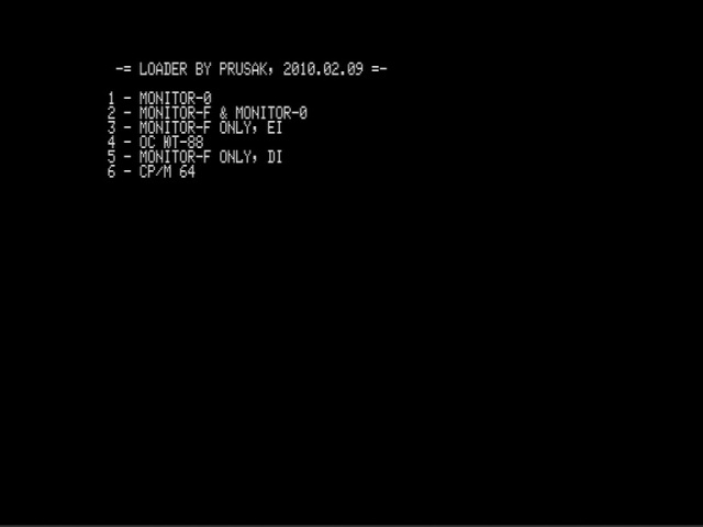

    Продолжаю мучить проект ЮТ-88 на ПЛИС.
    Начав с видеоконтроллера на первом Циклоне, проект перенесен на более солидную девборду u8_Reverse, поскольку встроенной памяти стало не хватать
    Сейчас уже доделываю ЮТ-88 "в редакции" уважаемого Prusak'a, как самая навороченная и интересная версия этого компьютера.

    СР/М 64 работает нормально, вроде бы. На квазидиск пишет/читает. Только после рестарта через загрузчик почему-то в квазидиске не остается информации... Или там заголовок хранится в основной памяти? Стрянно...
    Вот с ОС ЮТ-88 вопросов больше.
    Курсор... Это нечто такое из двух белых квадратов, причем в левом виден последний введенный символ слева от курсора. Так и должно быть?
    Скроллинг. Дойдя до нижней строчки экрана ОСь улетает в космос. Например, вывод дампа, длиннее чем высота экрана.
    Редактор Микрон. Вежливо спрашивает при старте, типа, "Новый текст будем делать?". Ага, новый. Экран очистился и.... И всё, собственно. Труп.
    Как эта ОСь работает на реальных машинках?

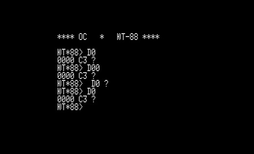

    Скролл заработал.
    Но перестала работать директива Damp, показывает первый байт дампа, затем вопросительный знак и - работа прекращается.... Буду обратно восстанавливать дамп, убирая изменения.

    В общем, ковырялся-ковырялся, скролл работает, дизасм работает, директива D не работает, редактор Микрон не работает.
