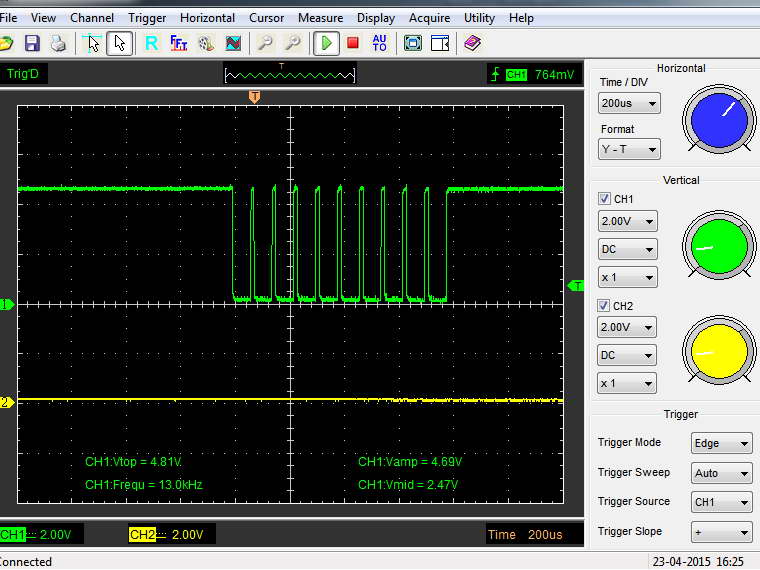

    Можно перепахать мой usb-ps2 адаптер на XT, вот только действительно, рабочее ли у тебя железо?
    Мне даже проверить не на чем работу будет...

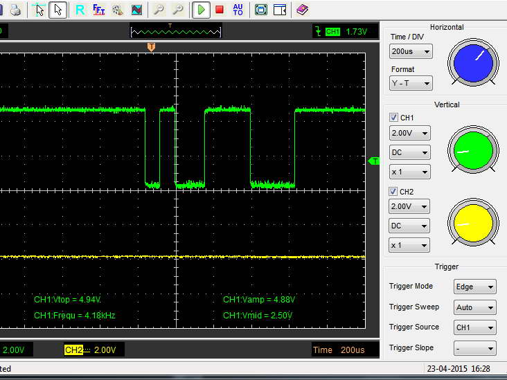

    Вот и мне проверить не на чем. Только по приборам :-) А по ним и этот переходник нормально работает... Чуть позже добавлю скрины осциллограммы нажатой к примеру кнопки Enter,- может действительно не соответствует xt протоколу...
    clock
    нажата enter

    Рою интернеты, ищу описание протокола для PC/XT-клавы.
    Чорд, проблемно... Пока не нашел нормального описания.
    Но натыкался на упоминания, что частота клока там ниже, чем у АТ-клавиатур.
    И тут мне не понравилось, что на осцилограмме клока парой постов выше частота указана в 13кГц. Это - средняя частота для PS/2-клавиатур (10-16кГц). У ХТ должна быть ниже. Но вот насколько?

    Нарыл, что у ХТ используется тот самый scanset-1. Нажатие и отпускание клавишь определяется старшим (седьмым) битом в сканкоде. Интерфейс однонаправленный.
    В принципе, этого достаточно для эмуляции, нужна только кошерная частота клока.

    zebest, однако, PC/XT тоже в одну миллисекунду (плюс-минус фаза Луны) пакет получается, как и PS/2.
    Почему тогда пишут про "низкую частоту"? Фиг поймешь...

    Скважность клока может влияет? на старых ат\хт с переключателем вряд ли два кварца ставили. Для сравнения, там же
