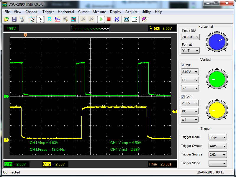

    Все наверное видели, но все же, позволю напомнить - известный AT2XT конвертер на восьминогом PIC12F629. Из обвязки - диод, конденсатор и резистор.
    http://www.vintage-computer.com/vcfo...oard-converter
    При желании распаивается прямо на "соплях" в разрыв между кабелем от клавиатуры, прячется в корпус самой клавиатуры. Например, у меня так:
    Работает чОтко.
    Вот и у меня он же... Только не работает...
    https://ru.wikipedia.org/wiki/%D0%A1...BA%D0%BE%D0%B4

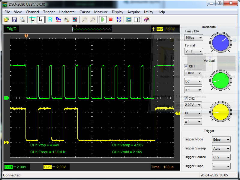

    Пересобрал и перелил прошивку. Скан коды изменились и стали больше похожи на настоящие. Непонятки со стартом и длительностью clock...
    Нажата 1 код 02H 00000010
    Увеличено (start):
    Получается слишком короткий clock + запаздывает data и непонятно что со стартовыми битами...
ID:	51984   Нажмите на изображение для увеличения.

    В общем дело сдвинулось с мертвой точки... Нашел прошивку bios на которой переходник и клавиатура частично работают. Частично потому что нормально отрабатываются нажатия клавиш 2 4 6 8 0 и тех что в столбце под ними (например 2 W S X, 4 R F V итд). Если нажимать клавишу слева от рабочего столбца, нажимается первая рабочая от нее справа и срабатывает автоповтор пока не нажмешь эту блин рабочую кнопку. Возник вопрос. Дело в переходнике или все таки в схеме обработки клавиатуры на плате компьютера? Как узнать...
    Update: Делаю вывод что конвертер at в xt работает нормально, т.к. удалось заставить работать все кнопки, путем внесения изменений на плате компа.

    Рою интернеты, ищу описание протокола для PC/XT-клавы.
    Чорд, проблемно... Пока не нашел нормального описания.
    Но натыкался на упоминания, что частота клока там ниже, чем у АТ-клавиатур.
    И тут мне не понравилось, что на осцилограмме клока парой постов выше частота указана в 13кГц. Это - средняя частота для PS/2-клавиатур (10-16кГц). У ХТ должна быть ниже. Но вот насколько?[COLOR="Silver"
