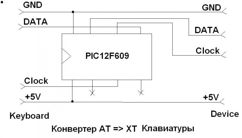

    Если еще интересно на неделе порою на работе прошивку и схемку подключения конвертора AT->XT
    там какой то восьминогий PIC (12F605 вроде) я их врезал прямо в переходник PS/2->AT

    Tronix,
    у меня без рассыпухи вообще
    единственный нюанс если на шнуре или в клаве ресет проходит только по включению и не всегда клава после софт-ресета работает , а если в компе, то ресет заводится от системы и все ок
    на неделе выложу
    У меня все заработало во схемам и ссылкам с этой ветки...

    Вот что обещал
    фьюзы менять не нужно, разве что если нужно установить бит секретности
