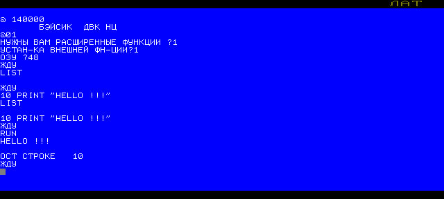

Название:	BASIC DVK_NC on UKNC.PNG

    У меня БЭЙСИК ДВК НЦ вылетает в пульт при включении таймера.
    07.10.2007
    3,247
    360
    638
    414 сообщений
    46 Post(s)
    Аналогично, надо выключать, да еще перед запуском исполняю команду RESET, что бы очистить триггер EVNT.
