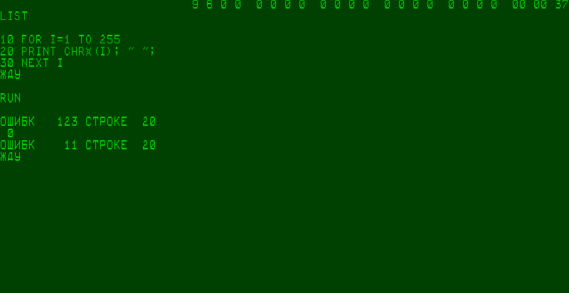

    Question
    По какой причине не работает программа вывода таблицы символов?
    10 FOR I = 1 TO 255
    20 PRINT CHR¤(I); " ";
    30 NEXT I

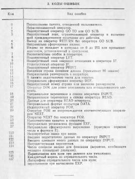

    https://emulator.pdp-11.org.ru/misc/DVK-1.pdf
    страница 143
    Ошибка 123, скорее всего, связана с отсутствием оператора LET определения переменной I, см. пример на стр.35
    Хотя оператор LET не требуется для определения переменной цикла FOR. Следующее подозрение - что в бейсике ДВК отсутствует встроенная функция CHR$.
    Не, я думаю, что CHR$ принимает только целочисленные значения, а ей тут подсовывают число с плавающей запятой, вот и ругается на несуществующую переменную.
    Аргументом CHR$ может быть только число из диапазона 0..32767.
    В описании функции вообще написано вот такое
    CHR¤(ЕХР) - Возвращает строку из одного символа. Значение ЕХР может иметь вид (N+128),
    где N - десятичное значение кода КОИ-7 в пределах от 0 до 127.
    Однако символы вида CHR¤(N) и CHR¤ (N+128), не эквивалентны,
    хотя и являются одним и тем же символом в таблице КОИ-7.

    Попробуйте I не от 1, а от 32

    Страница 25 книги https://emulator.pdp-11.org.ru/misc/DVK-1.pdf:
    "К сожалению, в интерпретаторе ДВК-1 (но не в языке программирования Бейсик) не предусмотрена работа с символьными константами и переменными. Интерпретатор ДВК-1 позволяет использовать символы лишь в примечаниях и для выдачи их на экран".
