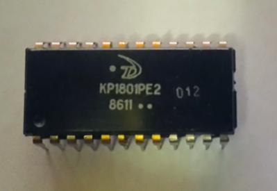

    Схватился и понял что нету образа ПЗУ-шного BASIC-а от ДВК-1.
    Ни у кого образ не завалялся ?
    Выглядит он так :
    http://en.wikipedia.org/wiki/File:Ba...K_computer.JPG
    UPD
    Нашелся!! образ 013
    http://qbus.narod.ru/dvk-rom.zip
    Запускается на SIMH. Чтобы загрузить, пришлось написать небольшой скрипт.
    SIMH имеет встроенную команду загрузки бинарных файлов но требует
    какой-то кривой формат.

    $ wget http://qbus.narod.ru/dvk-rom.zip
    $ unzip dvk-rom.zip
    $ ./bin2cmd.pl dvk-rom/013.dat 0140000 >b.cmd
    $ pdp11
    PDP-11 simulator V3.8-1
    sim> do b.cmd
    sim> g 140000
    b|jsik dwk nc
    @0
    vdu
    list
    o{ibk 1 stroke 0
    vdu
