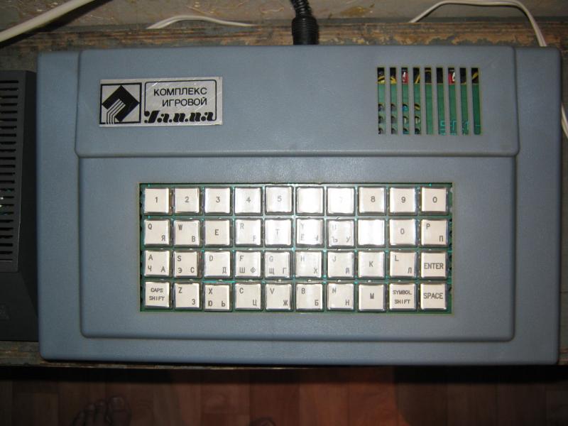

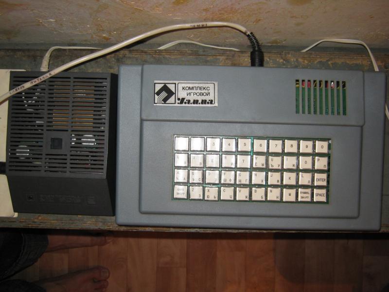

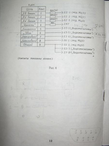

    Итак, ура! Попал мне наконец-то в руки первый спектрум за последние лет 12
    Взял практически в полной комплектации: шнуры, инструкции, блок питания. Сказали, что все работает, но никто давно его не проверял, разумеется. Судя по виду и запаху, хранили его где-то в нормальном месте, состояние хорошее.
    Вот хочу его теперь подключить к ЖК-монитору, у меня их два: Acer AL1717 и еще какой-то тоже 17". Входы VGA D-sub (правда, я пока не сильно разбираюсь в деталях всего этого).

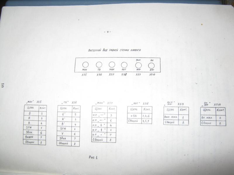

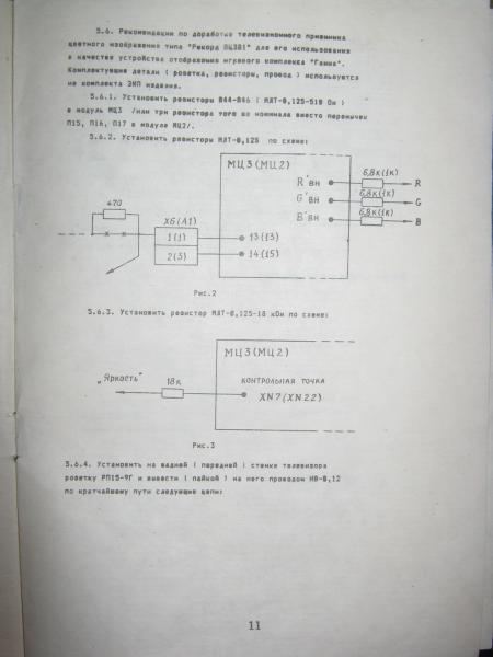

    Собственно, вопрос: что делать? К следующему посту прикреплю фото из книжки с инструкциями, как это делалось для цветного телевизора 20 лет назад, + фото разъема, который идет с «Гаммой».

    D-sub на 9 выводов - это обычный RGB видеовыход. Используйте данный конструктор для подключения к VGA монитору.
    19.11.2011
    Иркутск

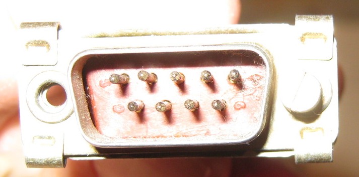

    А где у этого конвертера вход на 9 pin? Выход D-sub на монитор вижу, а вход (для такого разъема, который у меня на последнем фото) где?
    30.05.2007
    4,436
    163
    190
    121 сообщений
    Распиновка твоего разъёма нужна. Данный VGA конвертер универсальный по подключению. Сигналы цветов, синхронизации нужно брать с компьютера. А может уже кто-то его подключал к указанному клону.

    121 сообщений
    Смешанной синхросмесью выведенной на разъём не обойтись - необходимо кадровую и строчную синхронизацию на плате компа поискать. А ещё с тактового генератора необходимо частоту подать, не помню значение.

    19.11.2011
    Иркутск
    Распиновка вроде же есть в инструкции, третий файл во втором посте.
    Полностью инструкцию отсканировать смогу на выходных, но во втором посте есть ссылка на архив с более крупными фотками, чем тут в аттаче, или они недостаточно крупные? Вроде там все читается.
    Фото платы тоже в сб/вс.
    Где и как искать кадровую и строчную синхронизацию на плате?
