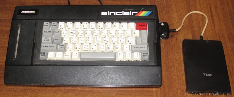

    Приделывал недавно к Pentagon-128 тонкий флоп.
    Может кому полезна инфа будет:
    Исходные данные
    Есть комп: ZX Spectrum (Pentagon 128) с контроллером дисковода
    Работает с обычным 3.5'' FDD от PC (34-контактный разъем + питание)
    Задача
    подключить «тонкий» FDD от старых ноутбуков.
    Задача возникла из желания встроить FDD в корпус синклера или чтобы вид более эстетичный получился. Стандартный 3.5-FDD не входит, и корпус к нему сложнее найти.

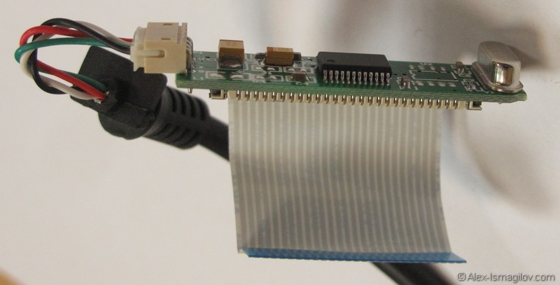

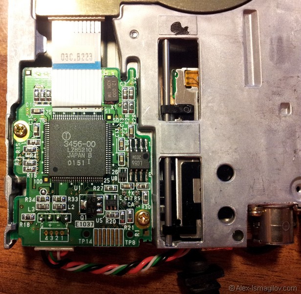

    Вскрытие и гугление показало, что есть USB-FDD дисководы как минимум двух вариантов:
    1. С внедренным usb-контроллером в схему дисковода, и там нет стандартной FDD-шины.
    2. С конвертером USB в FDD 26-pin интерфейс.
    Для подключения к Спектруму использовался второй вариант, т.к. доработки минимальны. По ссылкам на никс — именно такой как нужно (внутри TEAC FD-05HG)

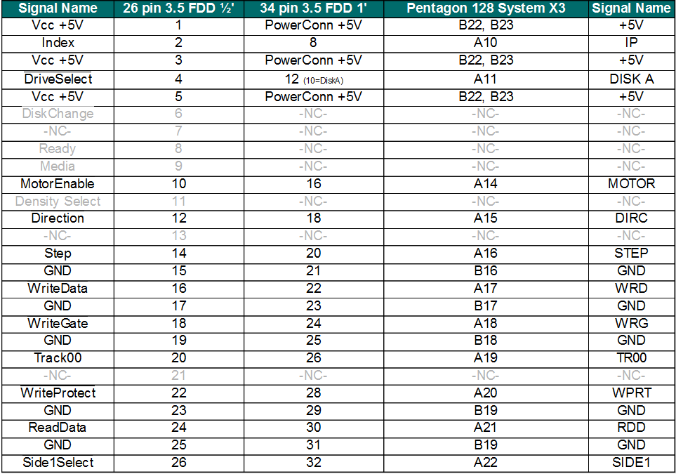

    Распайка коннектора на 26 пинов такая:
    В древнем документе от Citizen детально описаны все сигналы 26-пинового интерфейса дисковода и назначения контактов, с картинками:
    http://www.alex-ismagilov.com/radio/...en-x1de00a.pdf
    Еще есть детальное описание на похожий TEAC FD-05HF:
    http://www.alex-ismagilov.com/radio/...cification.pdf
    В результате схема переходника будет такая:

    2 savelij:
    Просто работает. У меня требования не большие к нему - чтобы читал диски, записанные из TRD-образов на PC. C задачей справляется.
    Про видимость системой (win и тд) - это больше вопрос к конвертеру USB-FDD, а т.к. мы его выпилили то и проблемы как класса нет. Я его срезу разобрал, не подключая к РС

    Заинтересовался, нашёл на работе пару таких же чёрных внешних слим-флоповодов Teac и Gembird, помеченных как "дохлые". У меня дома откудато был ещё и третий такой, но с разболтанной верхней головкой, требующей калибровки. И вот, пару дней позанимавшись "колдунством" по подпайке и переставлению электроники туда-сюда, собрал из трёх "дохлых" один вполне рабочий дисковод. Дисковод оказался быстрым, тихим, проверил чтение разных дискет всевозможными тестами, в том числе и под CP/M. Реалкоммандер, прошитый в ПЗУ, после нажатия ресет читает оглавление вставленного диска очень быстро, не более 2 сек. Для подключения достаточно 15 проводов. Я доволен.
    UPD. Для подключения достаточно не 15, а 13 проводов. 11 сигнальных и 2 питания.
