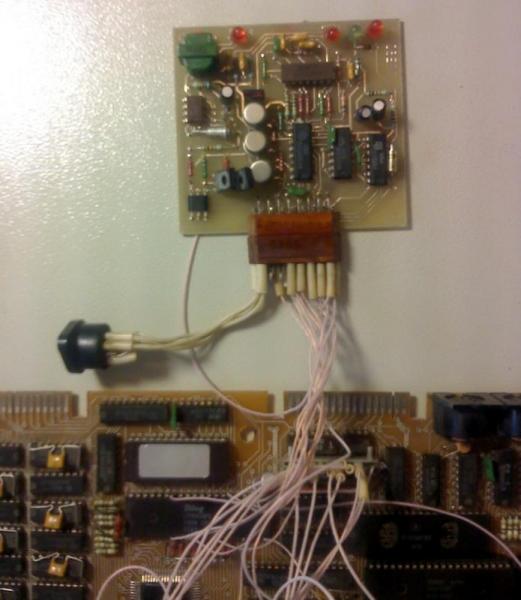

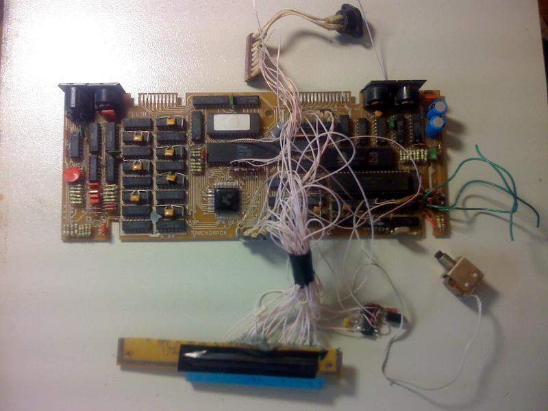

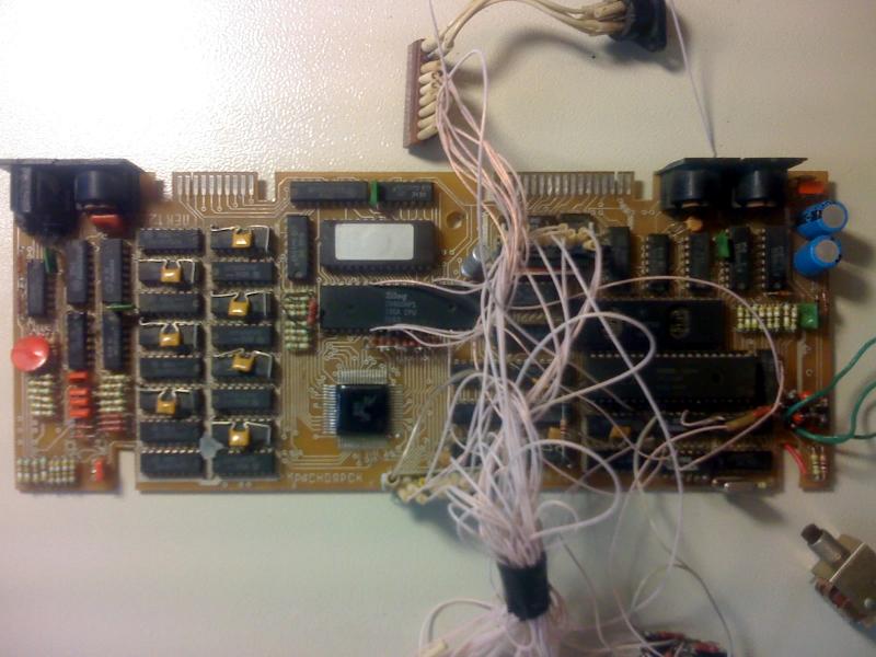

    Всем привет!
    Прошу помощи в опознании данного клона \/
    з.ы. Сверху надпись: ПЕК128(???)
ID:	36070   Нажмите на изображение для увеличения.
    Это плазма 128К (у меня такая же). Красноярский клон.
    ---------- Post added at 12:48 ---------- Previous post was at 12:44 ----------
    Отличительная особенность: встроенный преобразователь напряжения +12В для ВГ 93, "мало" тактов, из-за чего "пентагон" ориентированный софт на ней не работает (количество тактов и линий экрана, на уровне фирменной машинки), измененное ПЗУ (титульная строчка в 48 бесике и процедура опроса расширенной клавиатуры), нет порта кемпстон джойстика, из-за чего невозможно пользоваться некоторым софтом с "кривым" опросом, вход в TR-DOS после сброса.
    Модем?
    Похож на него..

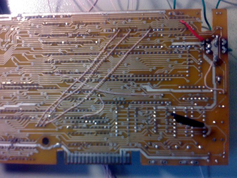

    16.06.2012
    г. Красноярск
    null_device,
    Круто! Спасибо за детальное разъяснение.
    з.ы. Ранее пытался запустить его - безуспешно.
    Кроме помех при включении на экране больше ничего.
    Там встроенный БП был срезан (а на месте "выпрямителя" имеются выжженные следы и срезанные остатки диодов)...
    По рекомендации подключал к контактам идущих снизу, те которые красный и белый на фото ниже. В будущем очень хотелось бы запустить его, если это возможно.)

    Могу, в меру сил и возможностей - помочь с восстановлением.
    Там, где на плате "горелости", стоит диодный мост, фильтрующий конденсатор-электролит, которого у вас нет (в его выводам можно было и поключить питание) и "буржуйская" КРЕНка на проводах (вероятно, это три зеленых провода). Смущает аналогичное горелое "пятно", около мискросхемы (рядом с черной кляксой) и "гнездо" проводов из МГФа на плате..
    Подключали по SCART?

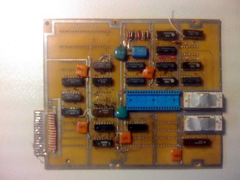

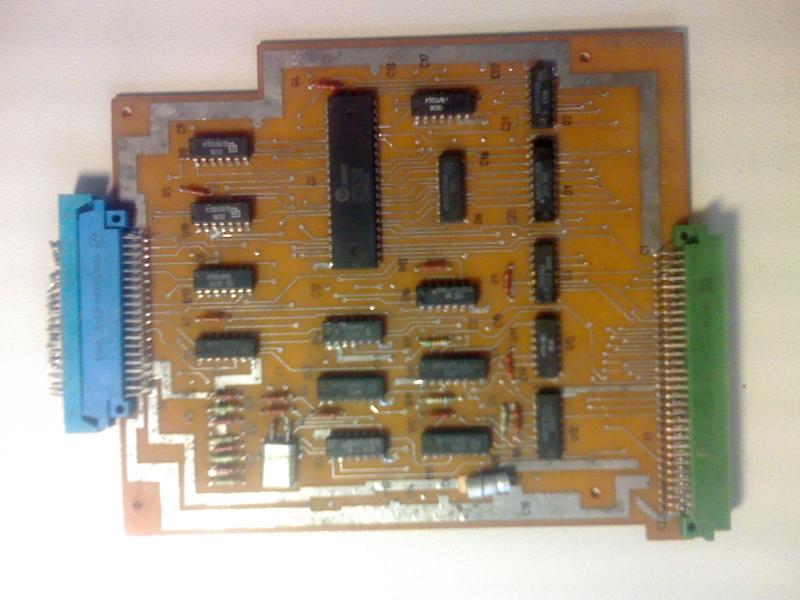

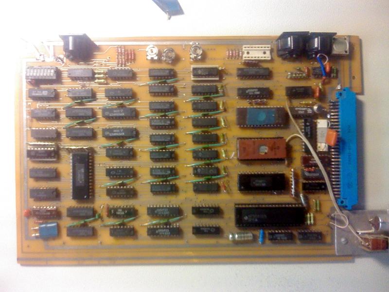

    Question
    В продолжение выкладываю еще фотографии частей от неведанного монстра на опознание.
    Данный зверь в былые времена находился в (корпусе)=>достаточно большом железном ящике, делённом на несколько сегментов, в которых находились платы. Имел добротный БП, встроенный 5,25 дисковод, выведенную клавиатуру.
    После включения входил сразу-же в TR-DOS и вызывал автоматически команду к запуску с дисковода...
    Сабж был аннулирован и дезинтегрирован в середине 90-х и пущен на расходные материалы по причине постоянных поломок, глюков с дисководом, и общей нарастающей дезорганизованной работы.

    Это вроде как Новосибирск ПЛМ
    Упоминается здесь.
    http://zx-pk.ru/showpost.php?p=172730&postcount=647
    http://zx.pk.ru/showpost.php?p=93779&postcount=477
    http://zx-pk.ru/showpost.php?p=172610&postcount=643
    Схемы у меня нет.
    Схема есть у Conan-а. Но его здесь нет и хз где его можно найти.
    16.06.2012
    г. Красноярск
    NEO SPECTRUMAN,
    Что-то общее определенно есть!
    Однако тип сборки сильно отличается, а также комплектация (в частности нет дисковода и клавиатура другого типа)

    Это новосибирский ПЛМ, называется еще ПЛМ Экспресс или ПЛМ Автоматика. Ногами растет насколько известно из института автоматики и электрометрии новосибирского академгородка.
    Плата немножко переразведена, у тех двух экземпляров которыми я владею "не до конца" разведена системная шина. в частности только 8 бит адреса разведено на нее, и еще пары каких-то сигналов не хватает, из-за чего без соплей бетадиск на эту машинку не ставится. А в этом варианте похоже поправлено.
