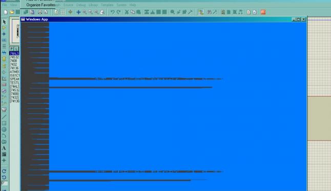

    10.06.2010
    Хабаровск
    вобщем не всё гладко как хотелось бы - через hc165 плывёт картинка, грешил на несинхронную работу регистра, но проблема существует и на заведомо рабочем проекте http://pmd85.topindex.sk/ , где нет регистра, перелопатил VSM похоже там всё в порядке, простую графику (например линии толщиной 0.5мс) выводит без проблем, видимо сам протеус создаёт некий джиттер, на скрине видно как плывёт надпись ** PMD-85 READY /1.0 ** - буду думать как с этим бороться

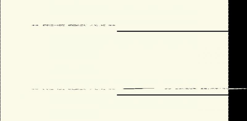

    Допилил я наконец модель дисплея для Proteus до приемлемого состояния, еще присутствуют некоторые неприятные глюки , чуть позже выложу вместе с исходниками, а пока попробую запустить AVR Spectrum в эмуляторе
