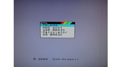

    Завершил постройку "Феникса" ревизии 4. Компьютер сначала не запускался, показывал правильный "матрас".
    Подобрал планку SIMM, перепрошил заново Атмегу. Компьютер запустился, показывает стартовое меню с Фаталлом.
    Однако не работает клавиатура. При нажатии клавиши PrintScreen перезагружается и попадает в главное меню. При нажатии F12 перезагружается в Basic48.
    Но на стрелки и буквенные клавиши не реагирует. Пробовал другие клавиатуры, перепрошивал снова Атмегу - не работает.

    скрол лок горит светодиод?если до то выключи его
    почитай инструкцию по клаве - там есть комбинации для тестов
    NumLock горит и переключается, Scroll Lock горит.
    На нажатие WinMenu и Pause/Break в Basic48 не реагирует.
    Прошивка 2.8.

    если скрол лок горит то он блокирует клавиатуру и его нужно погасить.прошивал всегда 2.7 так как были какие то проблемы с 2.8 и не знаю исправили их или нет.
    Да, после отключения скрол лока клавиатура работает нормально.

    Пока подбираю дисковод, загрузил в магнитофонного входа несколько программ. Пока полет нормальный.
    На некоторых планках SIMM показывает матрасы, причем различные - в вертикальную или горизонтальную полоску, прямоугольники, мигающие и статичные. На некоторых планках - пустой экран, будто ОЗУ отсутствует.
    Почему-то вертикальная линия не справа, как здесь:
    а слева! Припаивание различных конденсаторов малых ёмкостей на DD37 приводит к тому, что эта линия слева становится еще ярче и толще. Убрал конденсатор, оставил как есть - линия тонкая и не мешает работе.
