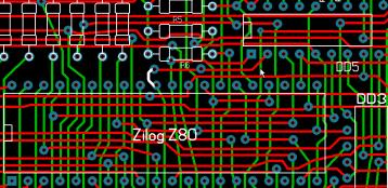

    Еще одна ошибка. Дорожка от вывода 2 DD5 не доходит до вывода 31 Z80. А должна.
Название:	ScreenHunter_02 Dec. 28 15.29.jpg

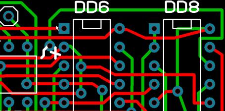

    Дорожка от вывода 12 DD8 висит в воздухе. Провод, который должен к ней идти, ошибочно идет к выв. 2 DD 6.
Название:	ScreenHunter_04 Dec. 28 16.25.jpg

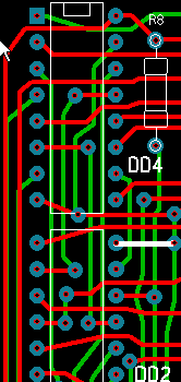

    Прозвоните проводник, идущий в выв. 4 DD2. У меня он был недотянут до площадки на какой-то микрон.

    БОЛЬШЕ ОШИБОК НА ПЛАТЕ Z80 CARD II НЕТ.
    Питание (gnd) на DD2 не подано. Я доделал как на картинке:
Название:	ScreenHunter_01 Jan. 18 16.53.gif
