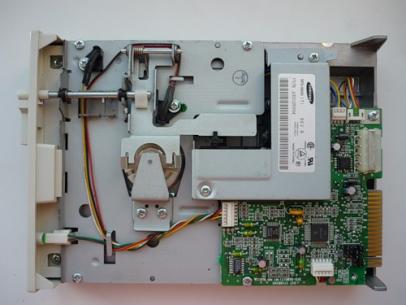

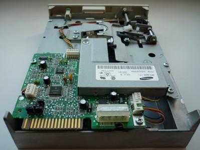

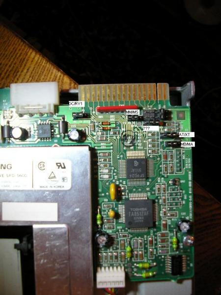

    Как правильно выставить перемычки чтобы дисковод работал в режиме 720кб?
    На плате имеються: DC---RY1
    AT---XT
    MB---MA
    MM---MS
    и ещё одна тройка без обозначения расположенная сразу за рядом выбора дисковода(т.е./А/B/C/D)
    на форуме нашел схему но не могу в ней разобраться:
    SAMSUNG model SFD-560D:
    вроде как у меня немного другая версия дисковода?

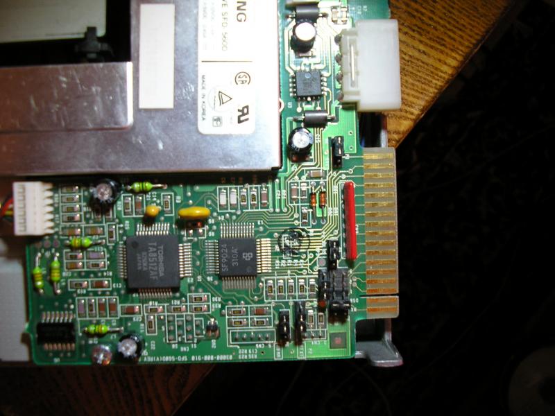

    тот же дисковод только уже с другой платой .схема перемычек данная на этом форуме как раз для него а как быть с моим дисководом?

    А можно фотки покрупнее? Ничего не видно.

    лучше к сожалению не смогу фотик старый ..в первом посту выложил фото с разметкой где какое соединение находиться.

    Vitali27, установи перемычки на ХT/AT и на MM/MS желательно в это время что бы дисковод крутился и услышиш как снизятся обороты дискеты

    Vitali27, XT/AT в положение XT
    вторую на слух поставиш - том где медленее крутится диск.делов то на 1 мин -дольше сообщение пишеш на форуме

    а остальные перемычки как должны стоять?
    при переключении MM/MS скорость не меняется а вот переключение MB/MA в положение MB дало снижение скорости....

    как были.
    Пробуй читать-писать диск. Он должен отформатироваться и считаться. Проверяй DCU или ADS.
    Отпишись пожалуйста, если все получитсяЯ собираю информацию по джамперам всех дисководов.

    Vitali27, возможно ошибся в названии.у меня такой же модели.эфект снижения скорости услышиш когда обе перемычки замкнеш.еще нужно выставить номер дисковода A или B - перемычки DS0 или DS1.другие не стоит трогать
