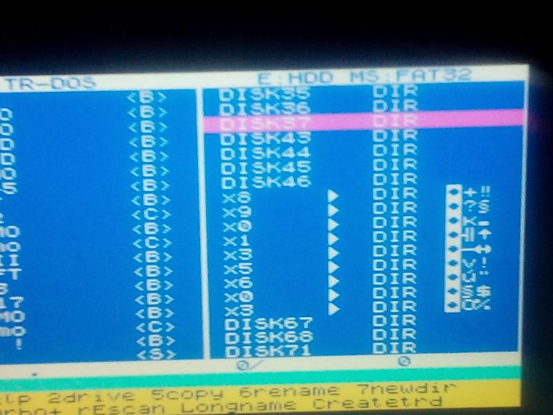

    У меня 0.25 FATAL
    Сделал фото - справа после работы с файлами SCL (TRD) вот такая фигня выходит - от чего она получается???

    Ты резюки то припаял?
  6. #65
    28.12.2014
    133
    пока нет
    Хотелось бы сперва убедится что это IDE мутит

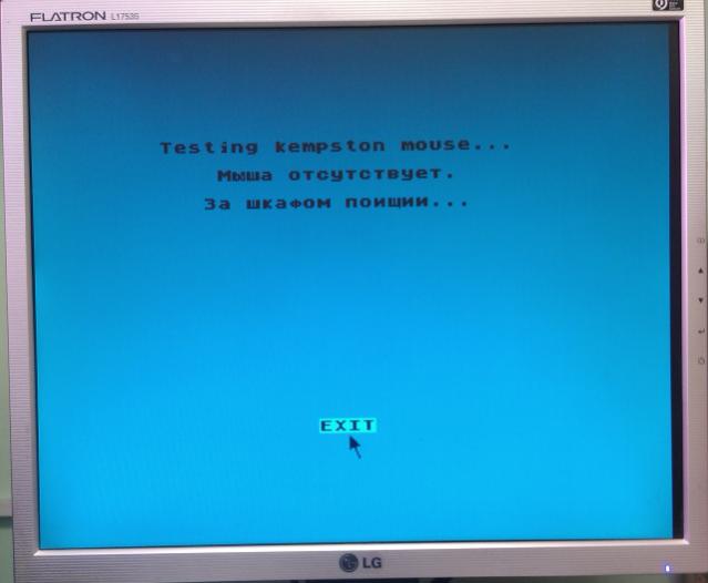

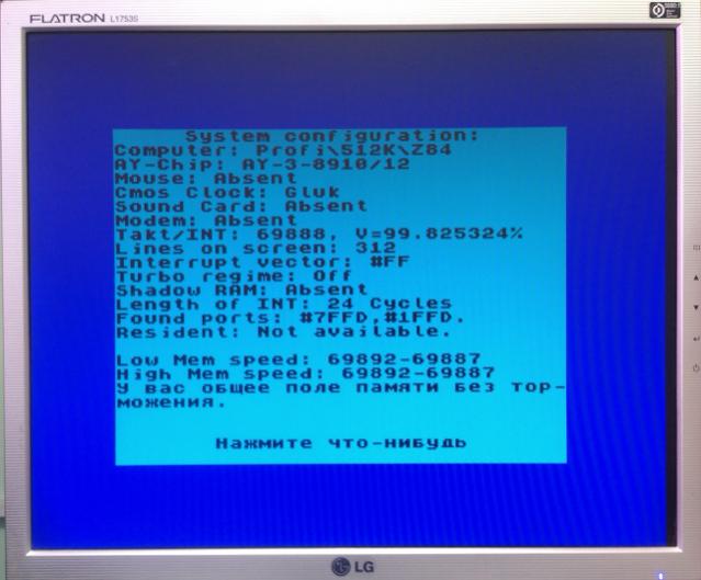

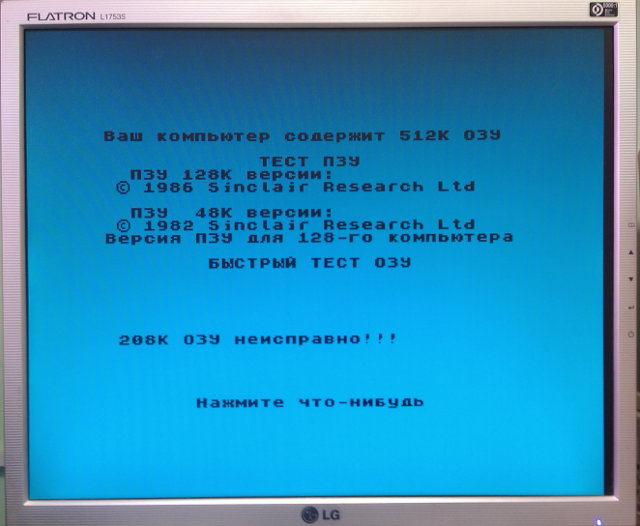

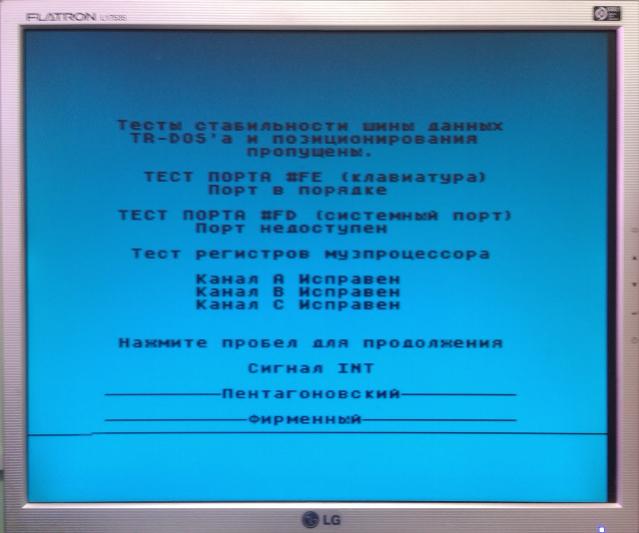

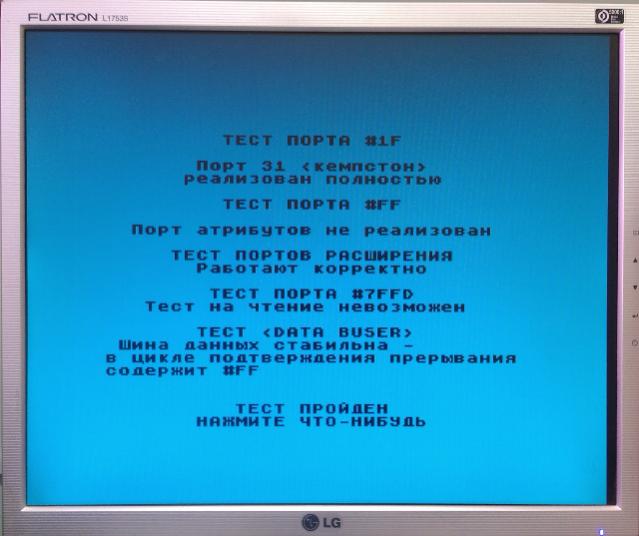

  11. #70
    18.02.2011
    г. Томск
    294
    76
    12 сообщений
    Цитата Сообщение от UEA Посмотреть сообщение
    Если кто тестировал на рабочем фениксе, то отпишитесь.
