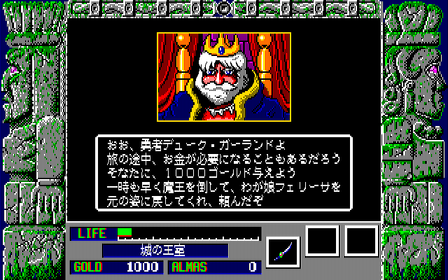

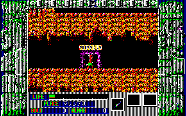

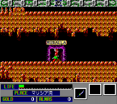

    448*400
    вот от этого и танцуй

    448*400
    448*200. Точно такие же спрайты/тайлы зашиты и в DOS-версию. Только у меня разрешение 192x128 и скролл и адресное пространство кратное 3-м пикселям. Т.е. адрес пикселя на экране: addr = x/3 + y/2*94. А в игре тайлы и скролл кратны 8 пикселям.
    Это значит, что цветовое разрешение (атрибуты) не будут кратны тайлам! а это недопустимо. Надо резать все тайлы с 8x8 до 6x6. Причем, цветное разрешение понизится с 8x8 до 1x6, как на MSX.
