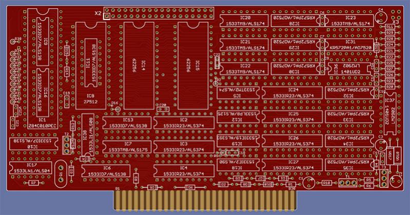

    Есть ли список того, что нужно исправить / адаптировать для более новой версии?
    В настоящее время я нахожусь в процессе преобразования макета 1.2 PCAD в Eagle (с чем я обычно работаю) и мог бы добавить некоторые улучшения и исправления в плату.
    Is there a list of what would need to be fixed/adapted for a newer version?
    I'm currently in the progress of converting the 1.2 PCAD layout to Eagle (which is what I usually work with) and could add some improvements and fixes to the board.

    Shockwav3, да есть , это поставить ие5 и убрать набортную память ,полистаейте последние страницы я все описал.

    Conversion to Eagle is working nicely so far:
    This is without any patches/fixes for now, just the plain PCAD "GS v1.2.pcb" converted and the silkscreen cleaned up a bit.
    Traces have been unified to 0.3048mm width, except for VCC/GND which is 0.6096mm.
    Is the "Pentagon 1024SL 2.2 Patch" transparent? Meaning will a card with that modification still work on for example a Scorpion?

    @JV-Soft: Can you confirm that EN-ROM is correct? On my schematic 6DD13 is /K1
    @JV-Soft: Можете ли вы подтвердить, что EN-ROM правильный? На моей схеме 6DD13 есть / K1
    https://radikal.ru/big/nsbyqpcgx72y3
    14.318MHz modification has been successfully added.

    Shockwav3, доберусь к GS посмотрю
    Shockwav3, да все верно , я подписал сигнал более понятливо, он идет на 6DD13 вместо /K1 который шел раньше с 14DD7
    Когда мы убираем резистор на основной плате то разрываем 14DD7 от 6DD13 , на основной схеме GS резистор даже не показан , и вообще классическая схема не правильная там куча косяков я об этом писал.

    Therefore R1A and R2A are never populated? I'll remove them from the layout then.
    6DD13 is on the expansion connector as well right (Pin33)?
    I'm currently considering the add a small extra connector (4 pins) and do a new design for the 2MB expansion using your fixes.
    Поэтому R1A и R2A никогда не заселяются? Я удалю их из макета тогда.
    6DD13 также находится на разъеме расширения (Pin33)?
    В настоящее время я рассматриваю возможность добавить небольшой дополнительный разъем (4 контакта) и сделать новый дизайн для расширения 2 МБ, используя ваши исправления.

    Shockwav3, думаю лучше все сделать на одной плате, зачем этажерки ? Только учти все ошибки - https://zx-pk.ru/threads/28713-sbork...l=1#post947487

    Okay, I'll go with a NeoGS or a ZXM-GeneralSound then. This is too chaotic.
    Хорошо, тогда я пойду с NeoGS или ZXM-GeneralSound. Это слишком хаотично.
