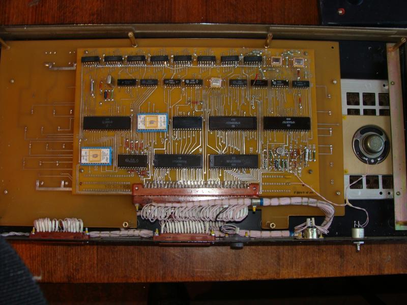

    Вот прикупил на днях,кто что расскажет о нём,может кто-то встречал в практике?

    У БайтМана был/есть Леда ПК04. Тряси его.
    ИМХО - это КР-03 промсборки, т.е. РК-86.

    Може, у меня тоже ПК/03.... ПК/04 - это по словам хозяина. Шильда у меня оторвана. Но то, что это не РК - этго 100500%. Это клон Специалиста (у меня, по крайней мере).

    Ну дык дай слайды.

    BYTEMAN, фото платы имеется ?

    радио 86 рк енто

    SKcorp., сейчас поищу. Я в разделе про специалист выкидывал.
    ---------- Post added at 00:57 ---------- Previous post was at 00:57 ----------
    http://sash-a.nm.ru/LedaPK-04/
    ---------- Post added at 00:58 ---------- Previous post was at 00:57 ----------
    комп я починил, там зашит лоадер, монитор и бейсик.

    у BYTEMAN - "специалист".
    у alexsan- 86РК.
    корпуса действительно одинаковые, ряд доп. кнопок разный.
    Ваня, вскрытие покажет!

    Цитата Сообщение от alexsan Посмотреть сообщение
    радио 86 рк енто
    гы, даже разводка авторская

    это у него такой же аппаратик
