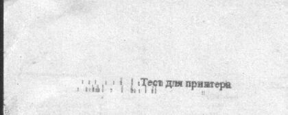

    Здравствуйте!
    Наконец руки дошли до подключения Robotron K6314. Подключаю через интерфейсную вставку Centronics 39-pin. Сделали вот такой кабель:
    Robotron------------------------IBM-PC LPT
    B1--------------------------------12
    B2--------------------------------1
    B3--------------------------------10
    B4--------------------------------13
    B5--------------------------------2
    A6--------------------------------17
    B6--------------------------------3
    A7--------------------------------14
    B7--------------------------------4
    B8--------------------------------5
    A9--------------------------------15
    B9--------------------------------6
    B10-------------------------------7
    C10-------------------------------16
    B11-------------------------------8
    C11-------------------------------11
    B12-------------------------------9
    A13-------------------------------25
    Такая распайка кабеля была взята с "Радиоаматор" №5 2002
    Ставлю вот такие настройки DIL-переключателей:
    5--6--7--8--9-10 11 12 13 14 15 16 17 18
    СМ6329.01 с этим кабелем и этим настройками прекрасно печатает. К6314 почему-то перед строчкой печатает какие-то вертикальные полоски (см. рис. во вложении). Причем печатает так с драйверами Epson Compatible 9-pin, Epson T-1000, Пробовал перевести в другое положение переключатель 13-2 и запустить принтер с драйверами IBM Graphics 9-pin - тот же результат. Сам параллельный порт настроен в стандартный режим.
    Я что-то не учел или проблема может быть в железе/прошивке?
    P.S. Мне кажется или же стрелки On и Off около переключателей надо понимать с точностью до наоборот? По крайней мере выбор Epson/IBM?

    Сегодня проверил принтер на Windows 3.1 с драйвером Generic/Text Only - английский текст нормально напечатался, но работать с драйверами Eprson FX80/80+ и IBM Graphics принтер нормально отказался. Полосы еще хуже.
    Решил заодно поглядеть маркировку на кассете с ПЗУ - написано следующее:
    4.46-3-88/11 V24/CL/CEN/C=EPS
    IBM(BULGARE)/C=64
    В статьях такая нигде не указывалась. Кстати, со вставкой V.24 от СМ6329 принтер работать отказался
