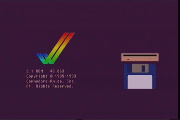

    Запустиииилллл.... Фууууххх. Проблема была в микросхемах пзу. С winbond W29C020C-90B не захотело работать вообще. С атмелом АТ49F002NT запустилось но начало глючить. Выяснилось, что для нормальной работы нужна скорость чтения не более 100нс. А так как одна из флэшек была 120нс (AT49F002NT-12PC), лезли глюки типа красной рамки в верхней части экрана и сообщением о том, что произошол сбой выполняемой программы по адресу такому-то, и требовалось нажать левую кнопку мышки. После этого перезагруз, стартовый экран и все заново. Все нормализовалось после установки двух SyncMOS F29C51002T-90PC. Так что в продолжении эпопеи подключение клавы и мышки и флопиэмуля... А там уже и до фастрама с контроллером иде доберемся.

    n_sonic, проздравляю!!! Я, блин, вспомнил..... Когда я делал первый кикфлешь для А500, я там ставил АТ49Ф040. ДЫк всё падало при вставке дискеты. Проблему рушил тупо подвесив на CS (или OE, не помню уже) кондюк на пару пикофарад (или нанофарад? хз, не помню) между CS и (!!!) +5В. При установке кондюка между минусом питания эффекта никакого не было - комп не работал. Но факт в том, что тогда кондёр помог.... А выяснилось это так, что когда держал щупом осцилла этот контакт - комп работал. Осцилл убираю - всё, фэйл.... Вот так вот....
