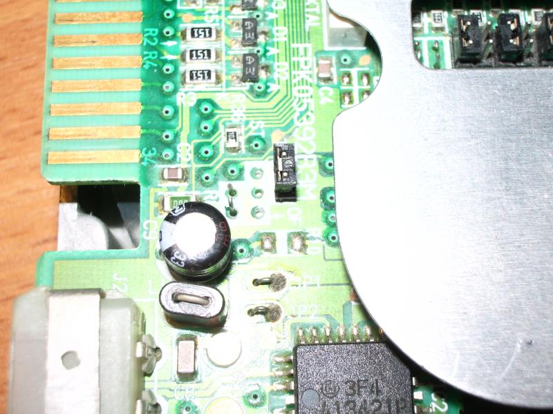

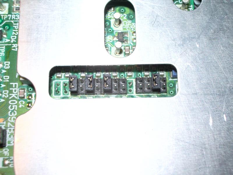

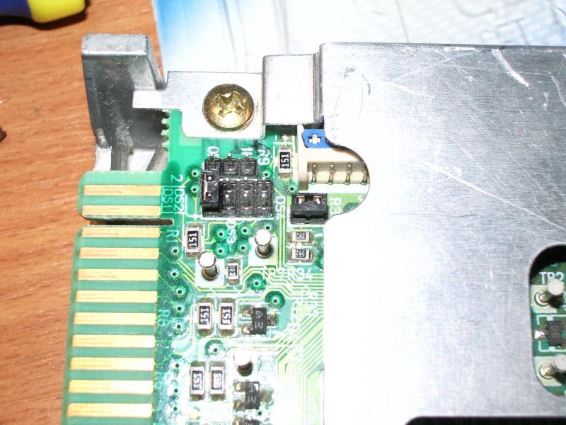

    По умолчанию Panasonic ju-475-5 постоянно крутится.
    Крутит постоянно, даже если подключить только питалово. До этого работал нормально, видимо где-то нажрался. Куда можно посмотреть? Джампера сфотал. Где перемычки - перекушены согласно расположению джамперов.

    Здесь http://zx.pk.ru/showthread.php?t=122...sonic+ju-475-5 было упоминание что этот дисковод работает "на ура" на спектруме.
    А здесь http://zx.pk.ru/showpost.php?p=205163&postcount=18 более подробная информация
    ---------- Post added at 22:10 ---------- Previous post was at 22:07 ----------
    Panasonic JU-475-3A11 у меня работает прекрасно, но там джамперы по другому, вроде бы.

    257
    Решил. Очень сопливо сделаны контакты нижней платы управления шпинделем, изза чего физически надломился кусок платы, весьма незаметно.
    Восстановил 3 дорожки - зашуршал как надо.
    Будьте внимательны, надламывается на раз.
