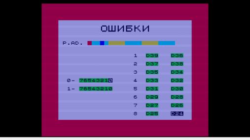

    На новогодних праздниках получил долгожданное сообщение что память в порядке. Установил вместо теста ПЗУ с bios 1.04 и после краткого показа заставки карты с сеткой отображается меню. Но ведь это не правильно, меню должно быть на фоне карты?[img]
    https://drive.google.com/file/d/1M_g...w?usp=drivesdk[/img]
    Кажется, что красного нет, но он вроде появляется с картой на короткое время.
    Ещё вопрос, как расшифровать такой вывод неисправности[img]
    https://drive.google.com/file/d/1Mc3...w?usp=drivesdk[/img]

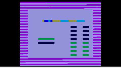

    Копейкин, доброго времени суток.
    Что-то с палитрой не так. Смотреть в сторону 155ру2 и микросхем которыми они управляются. Могут ещё 555ТМ8 чудить.
    По окончании теста в зависимости от области памяти в которой обнаружены ошибки они отображаются по разному.
    Визуально:
    Звуком и бордюром:
    Эти 2 пользователя(ей) поблагодарили Alex Shiloff за это полезное сообщение:
    Копейкин(18.01.2021), Максагор(19.01.2021)
  10. #30
    02.03.2015
    835
    432
    80
    65 сообщений
    Спасибо, с Вашими картинками яснее стало.
    Да, с палитрой явно что-то не так. 155ру2 поставил новые.
    Есть ещё, но они из той-же партии.
    Ещё есть 155ру9, их можно вместо ру2 поставить?
    Попробую завтра тм8 осциллографом пощупать.
