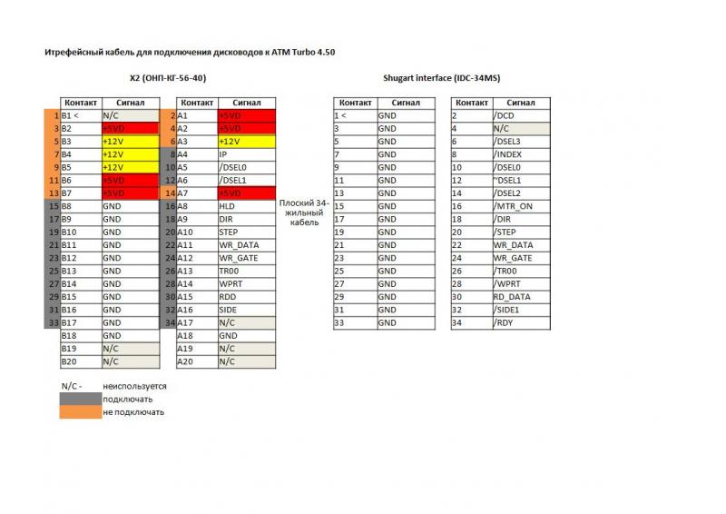

    Ну вот, простенькая клавиатура подключена и работает, пора подключать дисковод. В связи с тем, что у меня впаян онц-кг-56-30 (30 контактов) кабель нужно обжимать свой. Штатный от ПК не воткнуть. Дисковод буду подключать 3,5, снятый с ПК. Вопрос подключения сигналов 10, 13, 14, 16 интерфейса дисковода. Они на плате АТМ (DSEL0, DSEL1, +5V, HLD)и на дисководе совпадают? Или перестановку проводов делать надо?
    он штатно (прямой шлейф) будет работать как "B",
    для "A" нужна перекрутка 10/12
    Копейкин(07.02.2021)

    Спасибо, я предполагал, что так придётся сделать. Просто я нашел 2 таблицы сигналов стандартов ПК и Шугарт. У них есть разница в количестве выбираемых приводов и управлением мотором. Остальные сигналы совпадают. Ну, наверное поскольку привод работал в ПК, то и сигналы на нём не Шугарт, а ПК?

    Да, я видел эту страницу, поэтому и возник вопрос о том как именно дисковод понимает сигналы выборки и мотора. По 1-й или по 2-й таблице сигналов.

    У меня дисководы подключены по этой распиновке:

    А у Вас 2 дисковода на одном шлейфе работают? И шлейф с PC-шной перекруткой?

    Да, на одном шлейфе два дисковода, шлейф без перекруток.

    Ура! Заработал дисковод! Всем помогавшим спасибо!
    Обжал в онц-кг-56-30 стандартный шлейф от ПК, с перекруткой.
    Так как питание +5VD и +12V не подавал, пропусков проводов в шлейфе не делал. Заработал флоп 3,5 нормально - до перекрутки B:, после перекрутки A:.
    Придут заказанные в ЧиД разъёмы обожму нормально, с пропуском "лишних" в стандартном интерфейсе сигналов, чтобы аналоговую часть тоже запустить. Почему-то отечественный разъём трудно накалывается, вот и заказал импортный.
