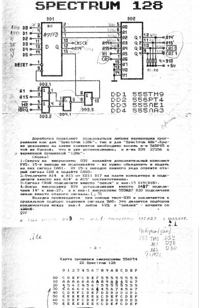

    Разгребая старые спектрумовские архивы нашел схему и описание платы для установки музыкальных процессоров.
    Может у кого то есть чертеж такой платы для ЛУТа или позитива, а также прошивка РТ4?
    Схема:
    Описание:

    прошивка гдето была на картинках в теме про новые платы ленинград-1 или ленинград 2012. ЛУТ скорее всего нет - но не трудно развести например в EAGLE.
    Пытался поиском найти тему где картинка с прошивкой для данного варианта расширения - не получилось...
    Может подскажете конкретнее? Спасибо!

    Добрый день!
    С большой долей вероятности, прошивка схемы из первого поста соответствует прошивке из схемы расширения до 128К, находящейся в архиве (полностью работоспособная схема, монтировалась в "Ленинград-2" вторым этажом).

    А без подключения контроллера дисковода, от первого ленинграда, ВС-1 расширения памяти и AY, Вам не подойдет? есть подробное подключение к Балтику, Ленинграду1, Пентагон, Байт. Без PT4. Есть плата в lay - под себя рисовал, проверенная, с кучей перемычек зато односторонняя. На плату добавил маленький усилок для подключения динамиков к AY на TEA2025B. Снять можно со старой звуковой карты, схема включения типовая по даташиту, но можно и вообще не ставить.

    Поскольку память моего Ленинграда-2 уже расширена, то я решил исключить на схеме узел расширения на микросхемах DD7, DD8, DD10. Остаются только буферизированные шины, муз. процессор и порт принтера. Может добавлю усилитель.
