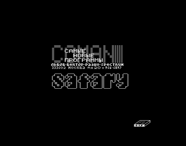

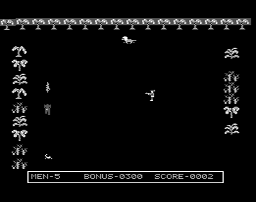

  6. #316
    21.08.2006
    Ижевск
    941
    23
    298
    164 сообщений
    20 Post(s)
    ...первая сторона...
    ...вторая сторона...
    Спасибо!
    Теперь, правда, местами поскрипывает.
    На второй стороне интересные нестандартные записи.
    Сперва загружается короткий стандартный блок (модуляция MSX) в область стека, программа принудительно автостартует.
    Сразу за первым блоком без паузы следующий большего размера (по модуляции похоже MSX).
    Далее без паузы основной с модуляцией "манчестер".
    JeRrS, не расставайся пока этой с кассетой. Неспешно разбираюсь.

  10. #319
    21.08.2006
    Ижевск
    941
    23
    298
    164 сообщений
    20 Post(s)
    Что-то это (автостарт) происходит крайне не надёжно. Во вложении wav, который (каким-то чудом) загружается в EMU80, но никак в EMU(B2M) и в реал.
    В программе есть само-копировщик (F2), но выгруженное из EMU80 обратно не загружается.
ID:	75690   Нажмите на изображение для увеличения.
ID:	75691   Нажмите на изображение для увеличения.
