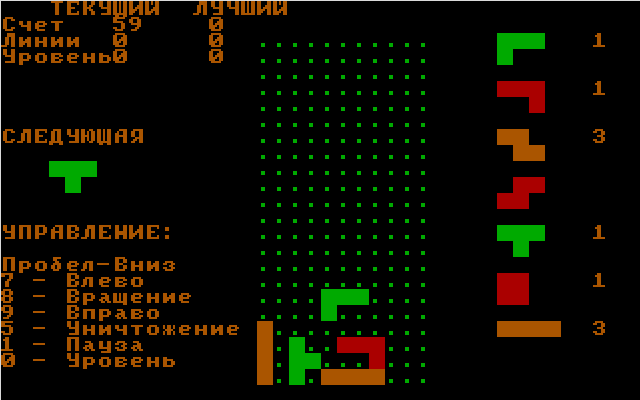

    Да вот самих кассет нет к сожалению, эти файлы выцепил где то в сети, изначально в MP3 с битрейтом 192. Остается надеяться на местных кудесников, своей магии не хватает..

    По умолчанию Электроника МС 1502
    Оцифровал обе стороны.
    Три игрушки местами затерты, восстановлению не подлежат.
    Вот MC1502(full).ZIP прочитанные без ошибок 15 из 18 игр и программ.
    Цитата Сообщение от Rus Посмотреть сообщение
    Прошу помощи с восстановлением информации кассет с Ассистента, пробовал и "усиление сигнала", и другие способы. Другие кассеты получилось, а эти ни в какую. WAV2CAS "не слышит", на реальной машине тем более.
    https://yadi.sk/d/btamZidt3N56Gy
    https://yadi.sk/d/aO0srtyR3N56J6
    По первой ссылке: мне кажется, что отсутствует заголовок
    По второй: игра TETRIS2 и REVERSI, но считываются с кучей ошибок

    Та что без заголока - как оказалось, от БК-шки по ходу дела., прошу прощения.. Остается https://yadi.sk/d/btamZidt3N56Gy
    Как вам удалось ее прочитать, хоть и с ошибками? Поделитесь пожалуйста способом..
    Хотя бы загрузчики выцепить - там бывает интересно реализовано , и начальные данные исполняемых файлов, остальное можно от оригиналов забрать попробовать, вряд ли они сильно пропатчены..

    assistent.ZIP
    Tetris2 битый и загрузчик и основной блок
    Kicks живой загрузчик и битый основной блок
    Reversi живой загрузчик и битый основной блок
    Удалось. Я настырный. Разные фильтра. Эквалайзер. Басы и ВЧ. Нормализация. Усиление сигнала.
    Всё в разных комбинациях, методом проб и ошибок.

    Цитата Сообщение от DDp Посмотреть сообщение
    ачоddpтосразу?!
    трахтибидох - этот формат не знаю... навскидку... tetris, вроде, без ошибок.
    Цитата Сообщение от Bambr Посмотреть сообщение
    assistent.ZIP

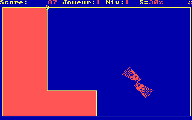

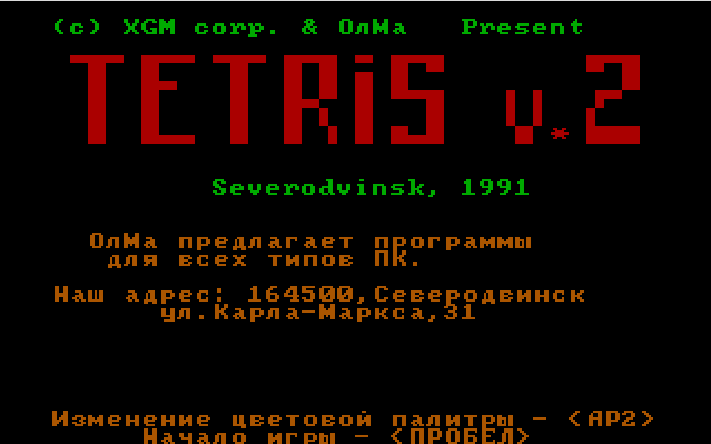

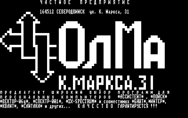

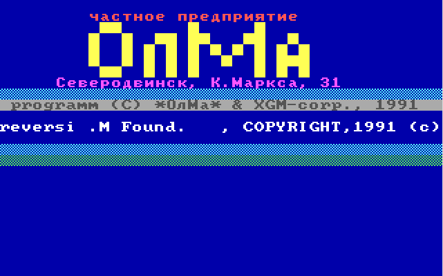

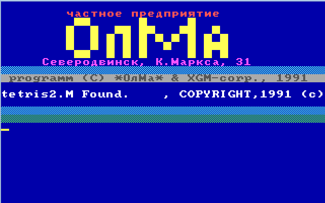

    Успех, полное считывание! Просто чудо какое-то) Не ожидал.. Перезаписал все в чистом виде из эмулятора.
    Вручную пришлось только реверси править, благо исходный бинарь доступен с мс1502, убрал кучу нолей в конце, -10кб
    Результат в архиве: https://yadi.sk/d/JZ55_H4U3N8JcP
