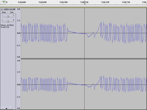

    Качество ужасное. Хоть и азимут верен, но уровень плавает, есть выпадания на ленте. Никаким хромом даже близко не пахнет. Но не суть.
    Цитата Сообщение от DDp Посмотреть сообщение
    "Специалист" с заголовком.
    Прочитанное во вложении.
    0008.rks 0000 37FF Error! ШАХ3 (полное пропадание сигнала)
    Вот серьезно, да?
    В любом редакторе восстанавливается за 10 секунд, но, ИМХО, запись этого не стоит.

    Нет, ну по сравнению с другими записями. Например, из соседнего сообщения от ZEman-а.
    Вот серьезно, да?
    Абсолютно, см. 7:20.710 .
    ...но, ИМХО, запись этого не стоит.
    Согласен.
