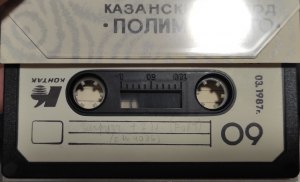

    Здравствуйте, коллеги!
    Мне передали на оцифровку ряд советских кассет, в основном это МК-60, которые неизвестно, с каким оборудованием использовались. Судя по надписям, очень вряд ли, что это были бытовые компьютеры.
    Оцифровкой до этого не занимался, поэтому это первая попытка, так сказать: https://cloud.mail.ru/public/ghEh/AkF3ojETv
    Оцифровал записанную часть на одной стороне кассеты, вот то, что на ней написано:
    Собственно, вопрос... Есть ли смысл в оцифровке этих кассет? Посоветовали обратиться, чтобы глянули специалисты)

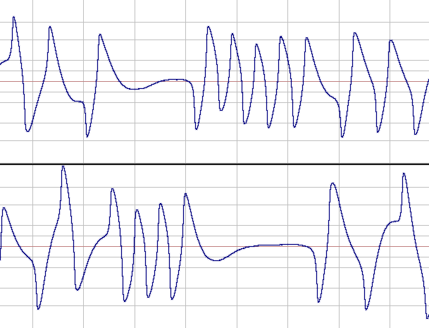

    Первое, что хотел написать - не совпадает наклон головки с записью, НО НЕТ, судя по отдельным щелчкам вне блоков - СОВПАДАЕТ.
    Действительно странный формат.
    1) Без пилот-тона.
    2) В разных каналах записана разная информация.
    Встречаются фрагменты, когда в одном канале нет импульсов, а в это время в другом канале импульсы идут с коротким периодам.
    3) Чётко отслеживаются временнЫе слоты: импульс в одном канале, затем импульс в другом, никогда одновременно. При этом, как я говорил, отдельные импульсы(щелчки) вне блоков синхронны.

    DDp, вот со второй стороны, запись примерно такая же по времени:
    https://cloud.mail.ru/public/Z6hy/gcNi8rkrU
    Подписана сторона как "прог (F)?"
    Ну и, собственно, вопрос, стоит ли оцифровывать данные кассеты. На одной из них надпись "спектрометр", на другой "библиотека Fortran" и т.д.
    1) Без пилот-тона.
    Это не д3-28? Вроде у неё нули и единицы в разных каналах писались. Но я могу и сильно путать
    Если надо - могу считать кассету из поставки Д3-28 для сравнения формата.
    Ой, у Д3-28 и головка четырехдорожечная
    d3.rar
    Вот описание формата записи

    четырехдорожечная
    Четырёхдорожечная, не четырёхкнальная! 2 дорожки с одной стороны, 2 с другой. ;)
    d3.rar
    Похоже.
    Да, пожалуйста.
